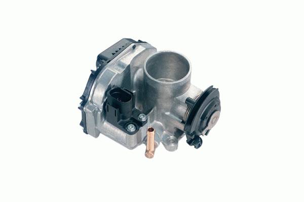

Salutare tuturor!
Am citit mai multe topic-uri pe acest forum pana sa postez. Problema pe care o am este probabil este clapeta de acceleratie, cu problemele ei preabine cunoscute.
In cazul in care mai are cineva motor 1.4 AEX sau a desfacut asa ceva l-as ruga sa imi dea o idee cu ce as putea face in momentul de fata (se opreste motorul tot timpul daca nu o accelerez deloc, chiar si debraiata si cu frana la podea, motorul cald sau rece); sa merg la service sa ii fac un test cu VAG-COM sau sa desfac bucata cu bucata corpul clapetei de acceleratie si sa il curat.
Daca apas pe clapeta sa intre aer in motor este ok incepe sa se tureze normal, sta prea inchisa probabil asta ar fi problema.
Am scos mufa de la senzorul de temperatura, de la sonda Lambda, dar nimic nu se intampla.
Am incercat sa depistez unde este acel motoras care tine socul si relantiul dar nu l-am gasit.
Am atasat foto cu modelul meu de clapeta... nu am desfacut capacul acela negru de plastic.
