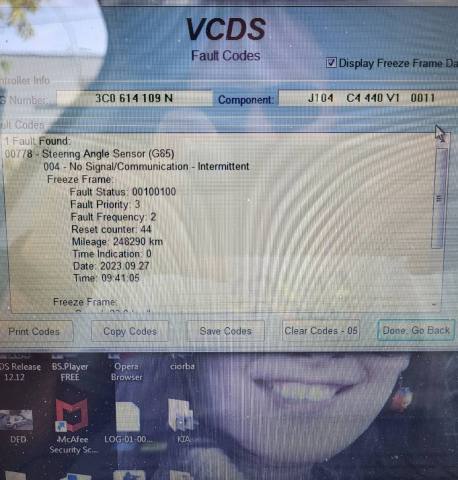

6 hours ago, albus said:
As putea sa verific eu? Daca da cum?
Daca spui ca aceasta eroare o ai din momentul in care in care ai facut acest retrofit problema poate fi din IC unele ceasuri se pot comporta asa iar daca problema e din IC rezolvarea se face prin rescriere flash sau schimbare IC .Din cate stiu aceasta problema apare dar nu mereu dupa ajustare Km deoarece ma gandesc ca ai ajustat km din IC cu Km reali ai masini 🤫 unele scule scule sterge o parte din flash pentru a trece peste securitate cu ce scula ai facut ajustarea Km? Am citit postarea ta si nu este cazul sa dai masina la dezmambrari luand in calcul varianta schimbari IC care in momentul de fata nu costa mai mult de 5,6 sute de lei. Acum fie faci flash la ceasurile actuale cu ODIS E fie faci rost de flash si il scrii Bench ( conexiune directa la procesor )
Modificat de stefantrust
@albus

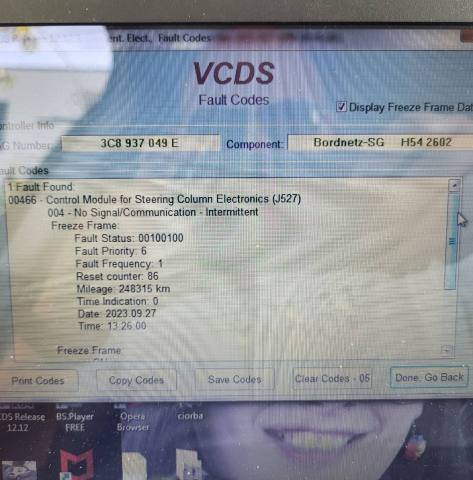

 Nu au treba ceasurile cu eroarea. Poate fi o eroare sw a confortului sau un Elv defect. La confort se poate face un update sw si vazut daca se potoleste. Daca nu,va trebui inlocuit Elv.
OK .Omul a schimbat blocul complet de manete calculator volan plus cluster.Daca am afirmat faptul ca poate fi din cluster asta inseamna ca eu personal am m-am lovit de problema asta la un B6 dupa retrofit totul functiona pana  in momentul in care am chemat pe cineva cu o chinezarie sa ajusteze Km si am avut parte de eroarea asta am rezolvat problema cu flash la ceasuri .Cat despre ELV defect se poate testa cu vcds o alta problema care trebuie verificata este conversia de la mufa mare de 36 de pini la mufa cu 32 de pini deoarece deduc ca masina este sub 2009 problema este ca multi vor problema rezolvata fara explica cu lux de amanunte ce s-a intamplat defapt plus un full scan a masini in cauza practic fara detaliile astea este imposibil sa putem oferi un ajutor
Colegu'
Eroarea este pe Immo, nu pe ceasuri. Nu stiu cate ceasuri de B6,B7 ai montat tu,dar crede-ma...e cum am zis. Confort sau Elv. Daca eroarea era pe ceasuri,era altceva. Dar e pe Immo.

Te salut. Eu nu am schimbat IC de la 36 la 32 pini. Am avut ceasuri 36 pini minidot, am schimbat cu 36 de pini la maxidot necesare pentru comenzile de pe volan... iar despre km, nu am facut nici cea mai mica setare pentru ca imi aparea aceiasi km... tot ce am facut la ele a fost sa pun codul "00114"ca sa functioneze comenzile de pe volan ...
Greseala mea atunci eu am crezut ca ai luat kit complet pentru retrofit inclusiv ceasuri atunci daca te pricepi urmeaza instructiunile colegilor cu testare ELV sau flash confort
Pai am luat si ceasuri doar ca tot cu 36 de pini sunt numai ca am luat cu display ul mai mare

Plus eroarea de pe caseta de direcție...
Asa este, de pornit nu a vrut sa mai porneasca deoarece era sarita distributia de la punct si intinzatorul curelei era blocat.
Iar eroare de la caseta de directie = motorasul defect!

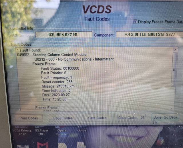

Salut baieti, am si eu o problema cu un passat b6 2005 , de cand a dat frigul la prima pornine imi da eroarea p1570 si palpaie in bord becul cu sârmuliță,masina porneste si se opreste imediat.
Cand este foarte frig afara este nevoie sa sterg eroarea de foarte multe ori ca să dispară  eroarea si sa porneasca.
Va pun codurile de eroare pe care le da.

Salut, mersi de raspuns ,am uitat sa precizez ca volanu blochează si deblochează fara problema , martoru de volan nu este aprins in bord.update la modulu de confort la reprezentanta il face?
Da ...si la reprezentanta se poate face. Totodată, te putem ajuta noi, daca esti din București

Cu eroarea ta, update sau inlocuire modul confort. Cu asta trebuie sa incepi
Nu, am vrut sa zic exact ce am scris. Update sau modul confort.
Salut am citit niste cazuri la uni care aveau probleme cu modulu de confort si puneau altu sh cu aceiași referență, dupaia cu vag-com puneau codul workshop si inca un cod de la cel vechi si mergea.
Crede-mă.... am 20 ani de experienta numai pe gama VAG, solutii software, electronica si electrica.  Daca va zicem care sunt procedurile, ce aveti de facut....si voi incepeti ca ati citit nu stiu ce si cum... nu facem decat sa ne consumam timpul reciproc.
Nu exista la Passat B6 si B7 sa montezi modulul confort, fara adaptare parte imobilizare. La alte modele Golf 5, Golf 4, Passat B55 si B5, Octavia 2, Leon....alte discutii, acelea nu au componenta de imobilizare in modulul confort.
Daca iti montezi modul nou, atunci cu ODIS original iti pot pune masina online cu fabrica  si ti-l adaptez via obd, fara sa desfacem, fara programator, etc.
Cu modul second-hand,  doar desfacute, programator, etc...
