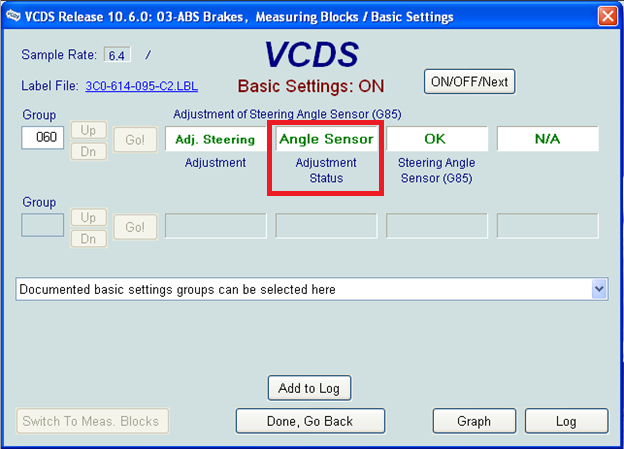

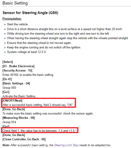

2. Executat procedura de aici: http://wiki.ross-tech.com/wiki/index.php/VW_Passat_(3C)_Brake_Electronics
Nota: Basic Setting era deja ON cand am intrat pe grupul 060 (pasul anterior de login pe Security Access cu codul 40168 a fost facut cu succes). Am mai apasat inca o data ON/OFF/Next, ca sa fiu sigur.
Problema este ca Field 2 nu zice OK, ci "Angle Sensor". Mai mult, cand merg la Measuring Blocks pe Group 004, field 1 ramane pe 0 grade chiar daca rotesc volanul.
image.thumb.png.0ffcafa8c8e134b525690e52f917ae5e.png  image.png.4149877ab6b122b7648c4d28c5f2c22b.png
3. Bun, am mers mai departe si am executat procedura de Steering Limit Stop, insa mereu fara succes (cu 10-40 secunde intre rotirile la maxim de volan).

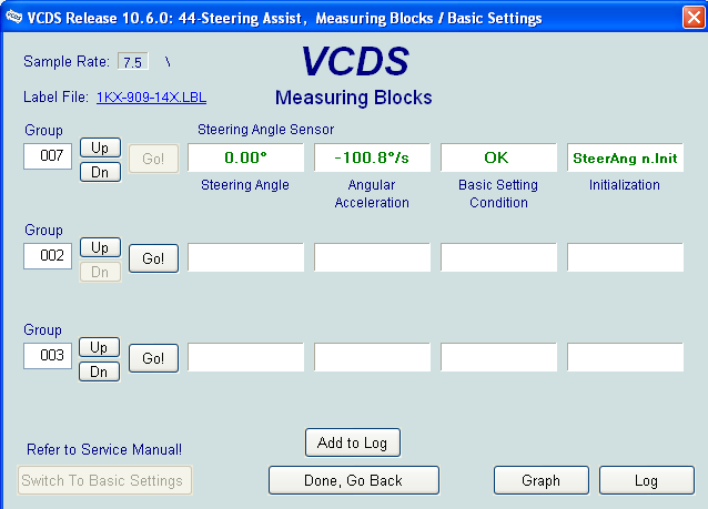

Pe modulul 44 Steering Assist / Group 007, campul 2 Angular Acceleration isi modifica valoarea cand invart de volan (am facut print screenul de mai jos in timp ce miscam volanul!), ceea ce ma face sa cred ca G85 functioneaza, insa campul 1 Steering Angle ramane mereu pe 0 (ceea ce este normal daca G85 este in status "not initialized").
Campul 4 spune ca G85 este neinitializat - orice ii fac asa ramane (cum spuneam, am rulat chiar si procedura de basic setting pt. G85 de la Golf MKV pe modulul 44: http://wiki.ross-tech.com/wiki/index.php/VW_Golf_(1K)_Steering_Assist#Basic_Setting😞
Ceva idei? Se mai poate face vreo verificare sau declar mort G85 / respectiv calculatorul de coloana si caut altul?

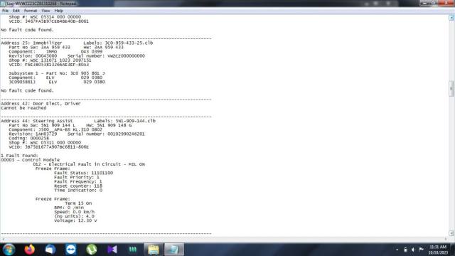

Salut, de cateva saptamani avut probleme cu acumulatorul si acum cateva zile l-am inlocuit iar in bord mi-a aparut volanul rosu care il sterg cu vagcom dar fara succes deoarece nu se sterge
Dupa cateva incercari am reusit sa decuplez frana de mana.
blocatrorul volanului este functional
masina invarte dar nu vrea sa porneasca, atasez si un print screen cu eroarea
Eu banuiesc sa fie Modulul de confort voi ce parere aveti?
Va multumesc cu drag.

adaug si un log cu toata scanarea,
Chassis Type: 3C (7N0)
Scan: 01 02 03 08 09 10 15 16 17 19 25 42 44 46 4F 52 53 56 61 62
          72
VIN: WVWZZZ3CZBE310268
01-Engine -- Status: OK 0000
02-Auto Trans -- Status: OK 0000
04-Steering Angle -- Status: OK 0000
08-Auto HVAC -- Status: OK 0000
09-Cent. Elect. -- Status: OK 0000
10-Park/Steer Assist -- Status: OK 0000
15-Airbags -- Status: OK 0000
44-Steering Assist -- Status: Malfunction 0010
4F-Centr. Electr. II -- Status: OK 0000
53-Parking Brake -- Status: OK 0000
56-Radio -- Status: Malfunction 0010
61-Battery Regul. -- Status: OK 0000
Nu pare sa fie modulul confort de vina. Daca deblocheaza volanul, invarte si nu porneste, problema pare sa fie in alta parte.
Plus eroarea de pe caseta de direcție...
multumesc, continui investigatia zilele astea o pun pe platforma  si o duc la service.
