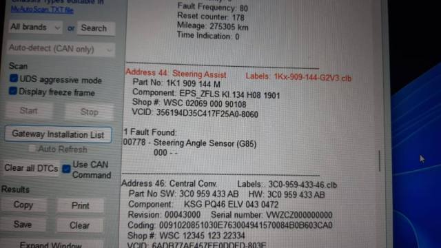

Am schimbat capătul la planetară,iar de atunci imi rămâne rămas in bord ,cu galben,indicatorul de volan,la testul de diagnoză,cu vcds,am primit eroarea 00778
Eroarea se refera la senzorul unghiului de bracaj al volanului G85. Probabil trebuie calibrat sau in urma interventiei la capul de planetara, s-a defectat. In mod normal ar trebui sa gesesti erori legate de G85 si pe adresele (modulele) 16: Steering wheel,  03: ABS Brakes si probabil 53: Parking Brake. Verifica si pe modulele respective si vezi daca ai si ce erori sunt stocate.
Modificat de paulkf
@Madalin- dar o tura cu masima ai facut? Ia plimb-o putin..
Pe 44 ai vreo eroare?
Mergi 50m cu masina, trebuie sa dispara eroarea. Daca nu se stinge martorul, atunci se verifica care este cauza....eventual se procedeaza la o recalibrare G85 si limit stop. Dar eu zic ca nu vei ajunge la asa ceva.
