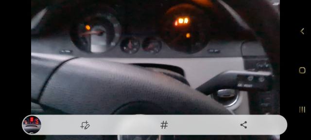

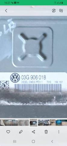

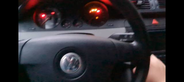

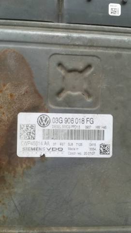

Salut , a, schimbat tot kitul de pornire din cauza blocatorului
Problema este ca am pus un Kit de pornire de Automata ,era codat cu 0000078 iar eu lam pus 72 cum era la manual , Steering wheel era codat 0000103 iar eu am pus0000003, atat am facut la noul kit, si  nu pot sa fac adaptarile la senzori ABS ,  i-am pus un alt KIT de pornire de cutie manuala (de proba ) si la acela merge sa fac adaptarile , daca ma poate ajuta cineva as fi recunoscator. multumesc

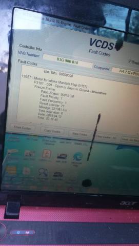

Chassis Type: 3C (3C0)
Scan: 01 03 08 09 15 16 17 19 25 42 44 46 52 53 56 62 72
VIN: WVWZZZ3CZ7P069465 Mileage: 221990km-137938miles

Address 01: Engine Labels: 03G-906-018-BKP.clb
Part No SW: 03G 906 018 CE HW: 03G 906 018 CE
Component: R4 2.0l PPD1.5 9384
Revision: --H35--- Serial number: VWZCZ000000000
Coding: 0000072
Shop #: WSC 80093 222 69422
VCID: 6ADB74AA457FEF14A6-803E
2 Faults Found:
001649 - Cylinder 1 Glow Plug Circuit (Q10)
P0671 - 006 - Electrical Fault
Freeze Frame:
Fault Status: 01010001
Fault Priority: 1
Fault Frequency: 2
Reset counter: 40
Mileage: 221996 km
Time Indication: 0
Date: 2019.04.28
Time: 11:31:39

ce sw avea calc original de motor, al masinii ?
nu stiu de ce va complicati asa... in loc sa inlocuiti blocatorul/ELV ul, cu altul nou, ca sa fie o reparatie corecta si de durata..... cat o sa tina si ELV ul actual ?
Florin ,  ELV nou am cumparat,il am si acum , doar ca a venit un baiat sa il imperecheze si nu a putut, a luat acasa IMO sa ia pinul a venit cu pin-ul , si nu ai da voie sa-l bage,ai da eroare...Nici nu mai raspunde la telefon, o fi facut ceva gresit, ca nici din IMO de il l-am dat acasa nu pot sa sterg erorile din el ....
Iar legat de SW al calcularorului vechi nu stiu, nu am salvat, crezi ca de acolo este problema ? ma duc sa pun doar ECU-UL vechi sa iau toate codurile ?
nu trebuie sa il montezi..... da-mi o  poza la eticheta de pe el
aici e problema. Tu ai pus SW: 03G 906 018 CE si masina are SW: 03G 906 018 FG
scrieti soft SW: 03G 906 018 FG pe ECU motor actual, dupa care trebuie sa te lase sa faci toate setarile de baza, etc
nu, nu poti cu vcds ul.
trebuie resoftat ecu motor, cu ce ti-am scris mai sus.
trebuie interfata dedicata plus softul aferent
recomand sa cauti pe cineva care se pricepe si a mai facut asa ceva
