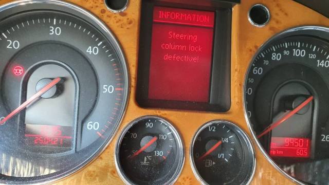

Salutare din nou,
Speram sa nu mai revin cu problema mentionata, dar mi-a aparut din nou.
Norocul meu, daca il pot numi asa, ca nu s-a intamplat departe de casa, sa fiu nevoit sa aduc masina inapoi pe platforma.
L-am contact pe electricianul care mi-a facut bypass-ul si ultima remediere dar inca nu mi-ar raspuns.
Este frustrant ca apare din nou acest mesaj, eu cum mai pot pleca cu masina departe de casa cu teama ca nu ma mai pot intoarce cu ea?
Sa fie asa cum a mentionat el calculatorul din coloana?
Cum pot afla cauza reala a acestei erori?
Multumesc anticipat inca o data
Este blocatorul de volan , asa numitul ELV.
Poate sa fie si calc coloana, modul confort sau elv.
Mai sigur cum pot afla ?
Pana acum am platit o groaza de bani pentru bypass la blocator, am inteles ca electricianul a verificat si modulul confort, plus transport pe plaftorma.
Care ma poate ajuta cu o diagnoza? Masina este acum in Bucuresti, zona Cartier Latin.
Multumesc anticipat

Salut, revin si eu ca a revenit si mesajul de eroare din titlul acestui topic:
Steering column lock defective.
Am facut o diagnoza VCDS  si apar 7 coduri de erori:
7 coduri de defecte:
