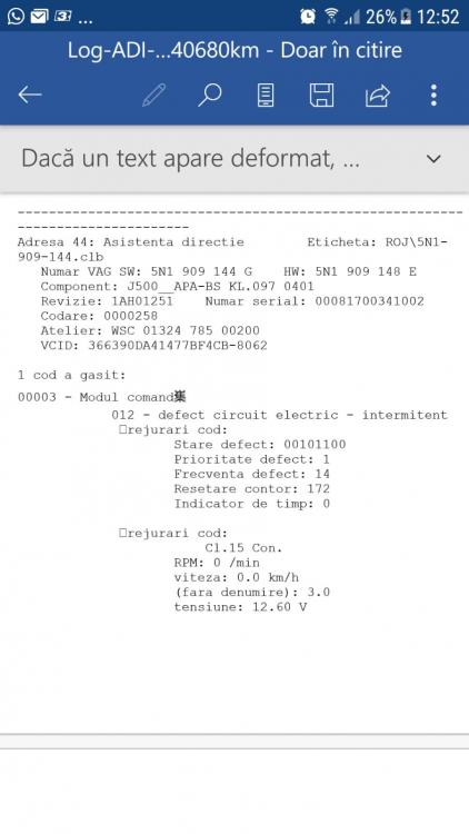

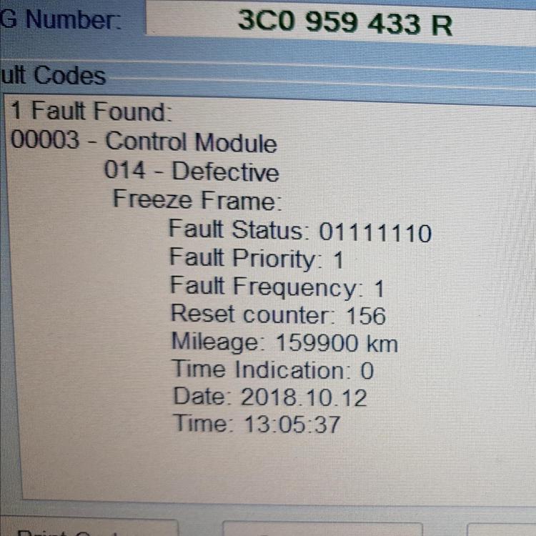

Geoland pt eroarea ta 00003 - Control Module 014 - Defective, problema este la confort nu la blocator. Pt Codarea la Blocator iti trebuie codul pin si in canal de adaptari 51 adaptezi blocatorul nou!!
Deci se poate si cu vcds-ul codarea,am făcut bypass la blocatorul si vad ca este ok.cand închid masina nu mai face piu doar cand deschid face,tu zici ca este centrala de confort?
Se poate si cu vcds. Eu la toate masinile cu defectul 0003 , din modul de confort a fost problema. La unele le poti face update, la altele doar schimbate.

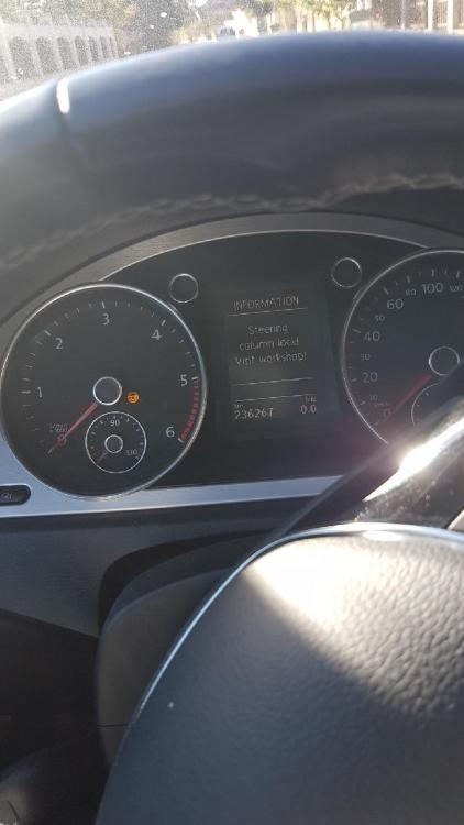

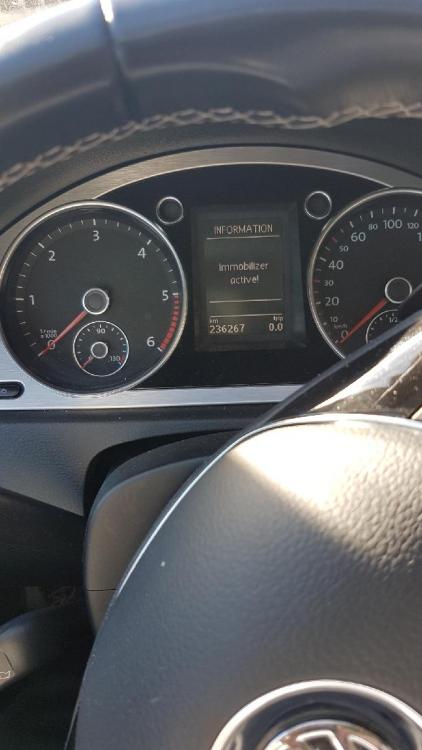

Bună ziua,
Passat b6 2009 2.0tdi cbbb nu deblochează volanul dupa introducerea chei(am incercat si rezerva, verificat sigurante si releul de sub volan)....nu se poate pune vcds ptr ca nu se pune contactul erorile sunt cele din foto. Primul mesaj este move steering vheel, apoi steering vheel still locked, imobilizator aktiv si ultimul mesaj steering column locked visit workshop.
Cine mă poate ajuta cu o recomandare. Mulțumesc anticipat
Masina are cutie dsg si este blocata pe P nu o pot muta sau urca pe platforma
In cazul in care modulul de la directie este defect, acesta vine doar cu caseta de directie sau se poate gasi si separat?
Cei de la reprezentanta sibiu Tess au zis ca la aceasta eroare se poate incerca un update de soft, cost pana in 300 de lei sau în cel mai nefericit caz schimbată caseta de directie pret pana in 7000 de lei.
Modificat de thealliens
Thealiens-nu are legatura topicul cu ce intrebi tu.Nu,nu vine separat..e cu caseta cu tot.
@csmunteanu-poate fi problema cu blocatoru..dar si cu contactul.
Ptr accesare cu vcds..incearca sa dai 2-3 flashuri inainte de a te conecta.Cu cheia bagata.
9 hours ago, geoland87 said:
Am schimbat switch-urile ieri,azi iar s-a aprins volanul roșu dacă opresc masina nu mai pornește fără vcds(șterg erorile)acum imi rămâne s-a schimb confortul am gasit cu R la sfarsit passat 2007 eu am K,merge si cu R?ms
Eu zic ca ai schimbat degeaba tot..... Problema este de la modulul confort. Sau cel puțin era, înainte sa te apuci tu de reparat. Trebuie încercat sa reparam modulul tău, dacă nu merge, atunci altul.... Tot K
Cum se repara?nu sunt in tara am gasit la dezmembrari cu E,pe ebay am căutat și am gasit cu K sper să ajungă săptămâna viitoarea ,iti mulțumesc
