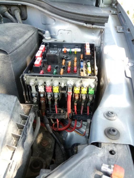

Mai oxideaza tresa de alimentare de la baza casetei cu sig de la motor..
Adica asta...

Verifica cablurile prinse la baza cutiei de sigurante din compartimentul motor..sa nu fie oxidate/incinse..

Ma duc sa mai curat pe la sigurante rugina si cocleala sa-mi mai treaca.
Al doilea cablu din stg spre dreapta e al casetei de directie.E cam ruginit..
Am văzut și eu. L-am curățat, însă mă îndoiesc sa fie aceasta cauza.
