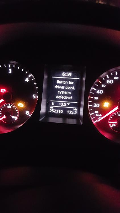

Salutare...am si eu o problema la un passat 2010 motor 2.0, 81kw de ceva vreme mi-a aparut in bord eroarea cu blocatorul de volan...am mers la mecanic am pus altul second hand acelasi cod si acum la pornire imi da alta eroare Button for driver assist.systems defective. Imi poate spu e careva care mai este buba acum?
Nu prea are legatura blocatorul cu eroarea ta..
Fa-i o diagnoza si vezi unde e stocata eroarea.
bogdyantm ce anume ati schimbat? tot blocatorul sau doar partea mecanica? intreb pt ca o data adaptat un elv nu il mai poti folosi pe alta masina. Pt problema ta  vezi pe adresa 16 la codari daca nu s-a schimbat ceva.

Bogdan, s-a demontat coloana volan, s-a dat jos blocatorul, etc ?
Eroare se refera la altceva - asa cum ti-a zis Terrabyt, verificati si refaceti codarile pe 16-calculator coloana.
On 1/16/2018 at 12:29 AM, terrabyt said:
Poti incerca un update intai, vad ca este update la vers 0534 pt modelul tau.
Multumesc, am sa incerc prima data sa fac un update dar daca nu reusesc si o sa inlocuiesc modulul de confort cu unul cel mai probabil second trebuie schimbat si blocatorul (ELV) pentru a se face sincronizarea intre ele, ca asa m-au aburit cei de la reprezentanta la un moment dat si nu prea prezinta incredere prea mare....
