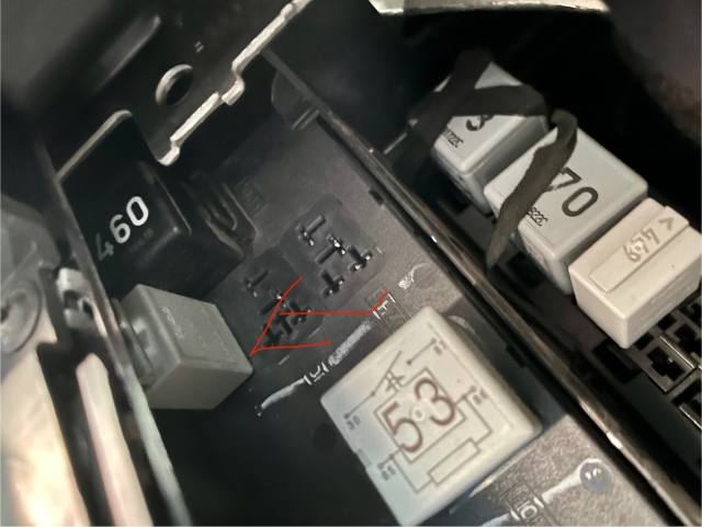

sal releu pt pompa e sub volon undeva park nr 404 la releu.dar verifica mai intai.sar putea sa ai dusa pompa de alimentare si eu am patito.
