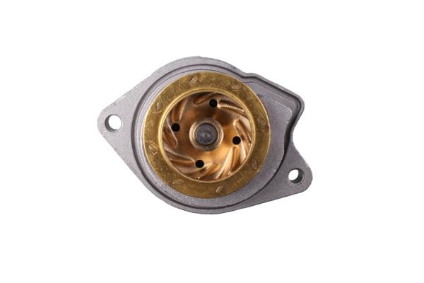

Posibil sa nu mi-o fi strâns aia bine?pierd antigel,se vede jos pe la baia ulei si distributie.pot merge cu completare pana la primăvara?
Modificat de lucian.1950
Nu stiu ce o fi sub capacul distributiei dar daca lichidul de racire ajunge pe curea, nu e bine deloc
*sunt unele pompe pentru modelul tau care au garnitura destul de usor de ciupit sau ,,sarita de pe orificiul de pe bloc'' atunci cand montezi pompa de apa.
*posibil nu e etansata bine garnitura.
*multi mecanici mai pun si silicon acolo ca masura de precautie.
ce pompa ai montat?
