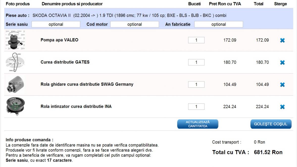

Masina mea, O2 1.6 MPI , e fabricata in 2007 si are acum 94.000 km. Ma tot gandesc daca sa schimb distributia, sau sa mai astept. Sfaturi? Multumesc anticipat.
Mi-a zis un prieten ca ar cam fi cazul sa schimb distributia. Manopera, dar si piesele e posibil (95%) sa se faca in Constanta, la el (am incredere 200% in ce spune, e un mecanic foarte bun). Am cautat dupa capul meu niste piese, sa imi fac o idee cam cat m-ar ajunge, postez poza.
Sunt ok piesele alese de mine? Mi-a zis ca la curele sa nu iau altceva decat Gates, iar de role- nu mai retin. Nu vreau nici ieftineala, nici ultra-all-inclusive, ceva bun, sa fie recomandat din experienta.
post-117502-0-58121900-1377703199_thumb.
Modificat de Lucian M
curea contitech sau dayco (astea vin si pe original) .
role ina (idem)
pompa apa hepu (scumpa) sau graf
Merci de info, salvez si trimit mai departe. Sa vad ca ma ajunge kit-ul cu tot ce ai scris aici...
Vad ca e aproape similar ca pret.
post-117502-0-49062100-1377706279_thumb.
cauta kit distributie CT1028K3 (reuneste cureaua si rolele)
