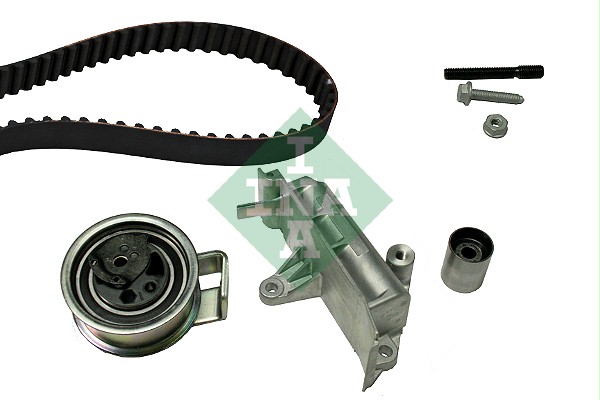

*Coduri de INA la un model:531 0436 20 Rola intinzator,curea distributie Diametru exterior: 72 mm, Latime: 35 mm 532 0197 10 Rola ghidare/conducere, curea distributie Diametru exterior: 28,5 mm, Latime: 34 mm
533 0035 10 Amortizor vibratii, curea distributie Cantitate: 1
536 0262 10 Curea de distributie Cantitate: 1 dinti: 120, Latime: 30 mm

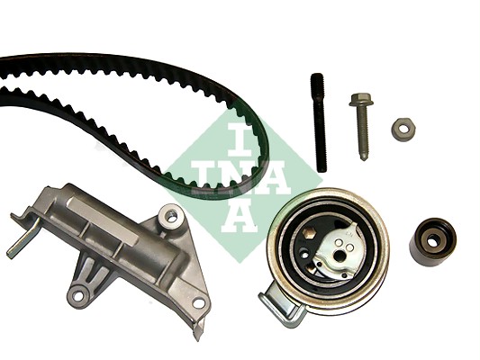

*Coduri de INA la modelul 2:531 0396 20 Rola intinzator,curea distributie Diametru exterior: 72 mm, Latime: 35 mm
533 0039 10 Amortizor vibratii, curea distributie Cantitate:
536 0262 10 Curea de distributie dinti: 120, Latime: 30 mm

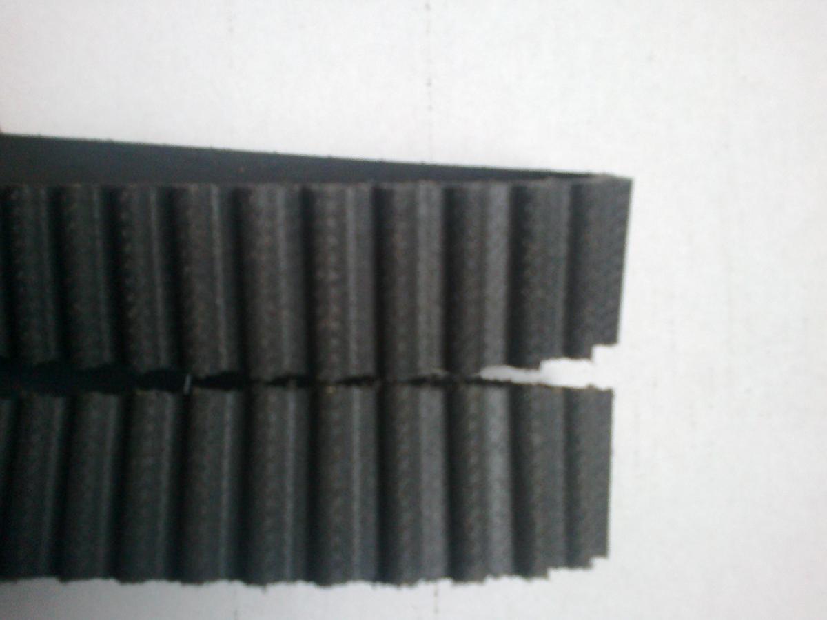

Mda... pana la urma se reduce la cel care monteaza piesele. Cum imi ofera garantie doar pentru 50k km ... trebuie sa ma conformez si sa o schimb. Am vazut si eu cateva curele date jos ( erau de la Conti) si dupa 50k km arata de parca mai duceau pe atat, dar ce sa i faci, decat sa mi vad motorul praf si sa stiu ca scot din buzunar :tuktuk: ... mai bine ii dau mecanicului. C est la vie.
