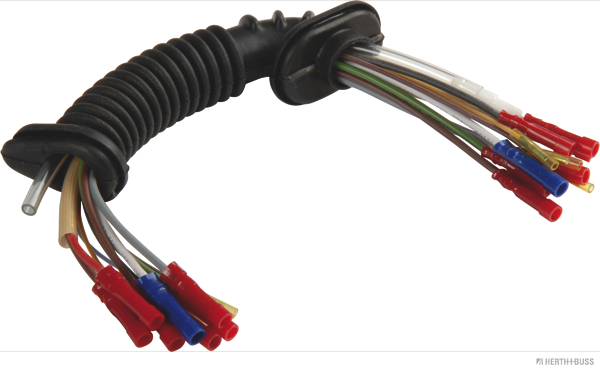

-trebuie sa schimb burdufele pt haion ce abia le-am cumparat de la reprezentanta, fiindu-mi crapate ambele. Firele au fost ok, doua parca putin crapata izolatia, le-am izolat pe toate preventiv.

Ma poate ajuta cineva cu o schema electrica in principal pt haion? Vad ca va trebui sa scot toate firele din mufe, altfel nu pot schimba burdufurile.
Multa munca pt niste amarate de burdufuri.
Facuse cineva pe aici exact acelasi lucru, nu imi amintesc cine...
Demonteaza ambele plastice de pe hayon, desfaci firele din clips si mufe si le tragi prin burduf.
Nu stiu exact cum e la furtunul de apa, daca e mufa in zona aia, este un L in spatele stopului de frana.
Ms Gabi, ar fi o chestie insa e prea mult de munca plus ca sertizarea mufelor va trebui facuta perfect, altfel o dai in alte probleme.
Cum arata acel depinator? Nu m-am uitat sincer prea bine sa studiez mufele, insa e posibil sa rezolv treaba cu un ac sau agrafa? Sau sa caut un astfel de depinator? Ce sfaturi imi dati?
Am incercat eu sa scot pinii de o mufa mama de bloc de lumini de g4 cu ace si alte acarete si dupa p...in toate orificile si intepaturi in degete...nervi cat cuprinde...am reusit cu chiu cu vai.Mai aveam putin si muscam din mufa. :lol:
Problema este la ca mufele mai mici este mai dificil de scos pinii home made si fara un depinator risti sa strici pinii propriuzisi si apoi sa apara contacte imperfecte.
Ideea lui Gabi mi se pare cea mai corecta. Se pot si cositori si izola cu tub termocontractabil, daca ai acces la o priza sau letcon la 12V.
Clar trebuie sa fac rost de o asemenea scula.
Nu neaparat sa scap de injuraturi, insa nu vreau sub nici o forma sa alterez pinii.
Sa pun eu inadituri ar fi o idee insa daca tin bine minte e o regula: sa nu se cositoreasca nimci in masina, toate prinderile sa se faca mecanic. Deci, daca as opta pt niste papuci sa zicem, tot imi trebuie un sertizator pt acei papuci, asta sa fac treaba cum trebuie.
am un prieten electronist si sa vad daca are o asemena scula.
