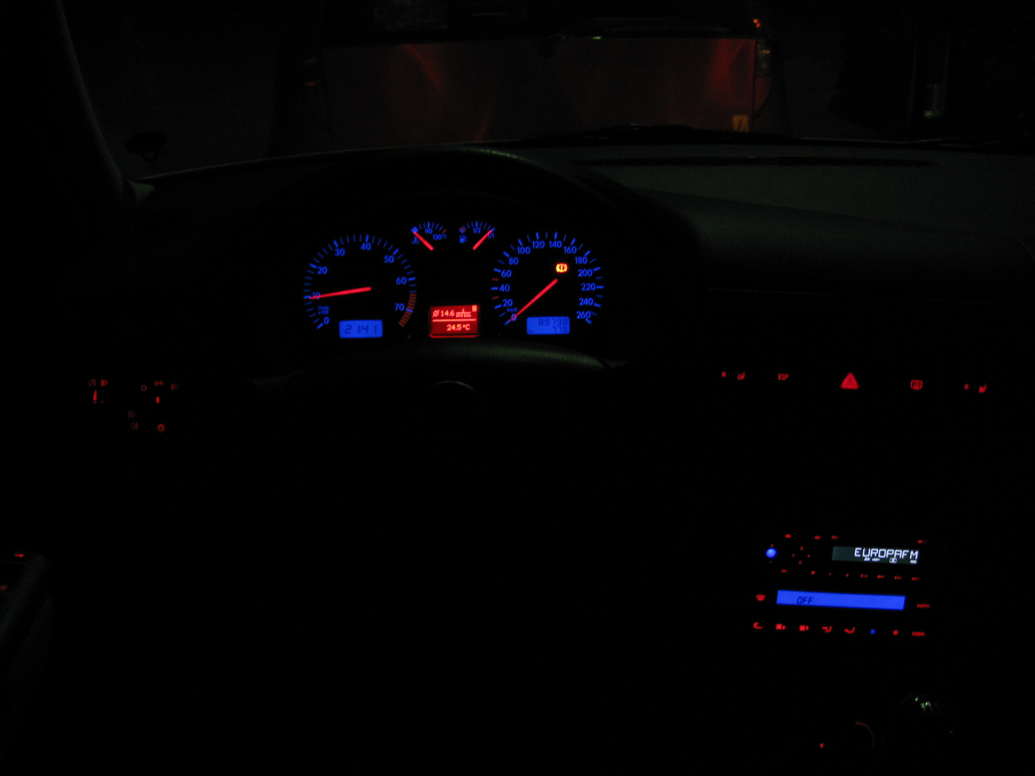

mai jos aveti si ceva poze.
Din cauza dimensiunilor n pot posta toate pozele.

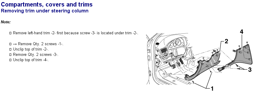

http://vwforum.ro/index.php?showtopic=30832&hl= ai aici un link cu topicul lui hussi. El se ocupa cu imbracat volane in piele. Legat de telecomanda... lipeste-ti receptorul pe fata de bord de sub volan...o sa vezi ca n-o sa mai ai probleme plus ca n-o sa mai stea firul in spatiul de depozitare . Atasez si o poza sa vezi cum se da jos acea masca si sa vii cu firul prin spatele ei. E o treaba de vreo 40 min dar faci o treaba calumea. Chiar si pe cutia telecomenzii iti arata ca in acea zona terbuie lipita ca sa mearga perfect.
Multam de link
Intradevar cel mai bine e sa montez senzorul pe plasticul de sub volan.
Sincer iti spun ca nici nu vroiam sa il pun unde este acum, in spatiul de depozitar, pot spune ca s-a pus singur :D
