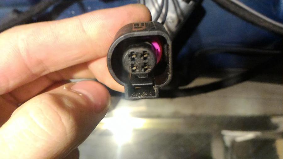

Ma poate ajuta si pe mine cineva cu o schema de la mufa de la haion( clapeta+ bec numar)?
Nu imi merg becurile si am vazut ca plusul este doar pe conyactul cu nr 4, iar celelalte sunt minusuri.
Contactul 1 si 2 ar trebui sa fie becurile, iar contactele 3 si 4 clapeta care functioneaza normal.
Alin - ce masina, ce an de fabricatie ?
