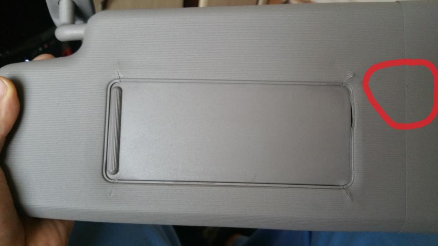

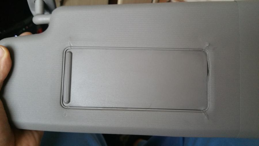

Salut baieti. M-am confruntat si eu cu problema iluminarii parasolarelor duble. Am decis sa mesteresc putin in interiorul lor si pot confirma ca acel microintrerupator este responsabil cam de fiecare data. Am reusit sa il desfac si sa apropii putin lamelele metalice care fac contact pt. a inchide circuitul, becurile functioneaza acum dar exact cum a spus alt coleg mai devreme in topic, chenarul din jurul oglinzii o sa aiba de suferit, nu se poate scoate fanta si plasticul acela alb fara a-l rupe putin.
Are cineva solutii pt. mascarea zonei afectate? Parca nu as da 1000 de lei pe 2 parasolare noi. :tuktuk:
Incearca cu ceva folie autocolanta de culoarea parasolarelor
sau altul SH....
Cu folie nu cred ca iese ceva decent, mai degraba cu un spray gen plasti dip.
Sh nu stiu unde sa gasesc, sunt rare cele care au parasolare duble...
Cipri si eu am aceeasi problema la dreptul.Nu cumva se poate detasa cel mic acolo la prinderea cu surub in plafon.Eu nu am timp si vremea este urata si eu vreau sal desfac sa vad.Imi poti spune cum ai scos plasticu de ai dat de micro acela.
Nu se poate scoate pe altundeva. Plasticul alb din jurul oglinzii il scoti tragandu-l spre tine, e prins in cleme. Usita la fel, o tragi spre tine sa iasa de pe caneluri. Problema e ca o sa se rupa la fel ca la mine pt. ca respectivele piese sunt mai mari decat fanta prin care ies.

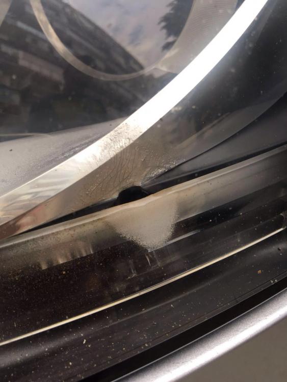

Tinand cont ca am avut si Philips Xtreme power +130% si Osram Night Breaker unlimited. Nu cred ca exista bec cu halogen mai bun decat Philips Xtreme Power +130%. Probabil esti nemultumit de el deoareje plasticul farului este "matuit" ( ma refer la acele crestaturi ca panza de paianjen ce nu ies la polish si nu sunt nici prin interior , pur si simplu datorita caldruii, plasticul s-a incalzit si au aparut ca niste mici crestaturi).
