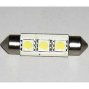

Tocmai ce am schimbat lampile pentru luminarea placutei de inmatriculare dupa ce se arsese unul.
Initial am cumparat lampi sofit cu leduri (ca astea)la 10 RON dar nu merg de nici o culoare si nu stiu de ce :(
Apoi m-am dus si am luat lampi normale la 1 RON bucata si merg perfect.
Cam care ar putea fi cauza ... sa le mai pastrez ca nici nu stiu ce mai pot face cu ele daca nu merg.
pai,cauta lampi cu leduri SMD can-bus care au deja rezistenta respectiva si consuma aprox 5w (asa nu-ti mai da eroare)!!
