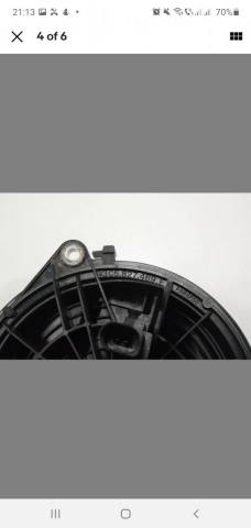

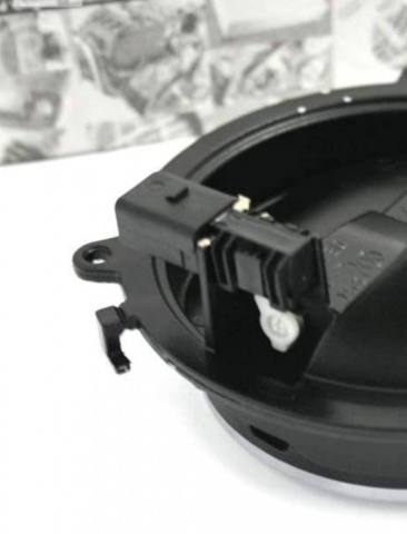

Salut! Am un Passat b6 2006 cu portbagaj electric. Am cumpărat mașina de un an cu sistemul de acționare al portbagajului defect. Simptomele sunt următoarele: când acționez deschiderea, sistemul de blocare soft close deblochează portbagajul, dar motorașele nu au suficientă putere sa îl ridice, daca îl ajut cu mana primii 5-10 cm incepe și deschide singur. Daca memorez pozitia de deschidere la maxim, acesta se deschide până sus, dar în momentul când vreau sa îl închid, iar trebuie sa îl ajut primii 10 cm cu mana, motorașele cuplează amândouă dar nu au suficientă forță să îl închidă.
Am schimbat recent amortizoarele, dar simptomele sunt aceleași.
Pe tester îmi dă eroare pe modulul J605 (Atașez o poza).
Am desfăcut motorașele și în gol funcționează perfect (am incercat sa țin și cu mana de ele, dar nu am reușit să le opresc).
Pe alte forumuri și pe ross-tech am scris că trebuie schimbat acel modul J605, care se afla pe motorașul din partea stângă. Am găsit motorașul împreună cu modulul la 100€ și dacă aș fi sigur că se rezolva problema l-aș cumpăra.
Voi ce părere aveți?
Mulțumesc mult.
Modificat de Chen'
Asa pare, ca de acolo este problema.  Din pacate nimeni nu-ti poate garanta din spatele tastaturii, deci, trebuie sa probezi.

Revin cu problema rezolvată. Am avut foarte mare noroc și am găsit motorașul din stânga (complet cu tot cu modul) pentru 75€ (tot de pe un B6 din 2006). L-am montat și acum funcționează impecabil.
În concluzie problema era generată de modulul J605 (cel puțin asta a fost la mine).
