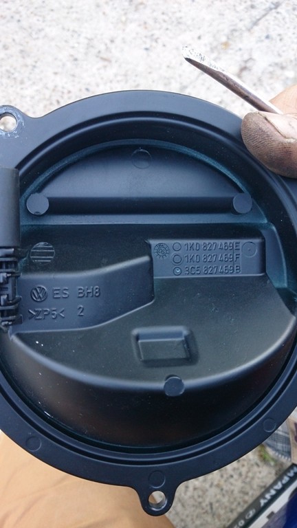

Am probleme cu clapeta de inchis-deschis de la portbagaj...nu mai declanseaza..
Am dat-o jos si am constatat ca ceva din interior e desprins si necesita demontare.
Marea mea dilema e urmatoarea: Poate fi desfacuta pentru a vedea ce e lipsa in ea si daca se poate poate imi spune cineva si cum ?
 Am observat ca are 2 nituri .
Sau este necesar sa cumpar alta clapeta cu tot cu emblema? :(post-132294-0-00258800-1405412195_thumb.
Clapeta vine cu totul. De obicei se strica switchul din ea. Incearca sa o desfaci ca sa ajungi la el
NU prea ai cum sa defaci clapeta.
Ti s-a dus dispozitivul care actioneaza switch-ul din lateral. Nu ai ce sa-i faci. Se inlocuieste clapeta cu totul sau nu-ti va functiona deschiderea decat din cheie sau de pe usa soferului.
pintenul care actioneaza switch-ul este cazut in interiorul clapetei , de aceea nu merge...in rest este functionala.nu cred ca mai pot face ceva ,decit sa iau una noua sau dezmembrari. trebuie desfacuta clapeta si nu stiu cum :(
Multumesc :) .Asa nu o sa incerc sa o mai desfac.
Am schimbat clapeta .Am cumparat una din dezmembrari , iar spreuimirea mea ,emblemele de pe clapete sunt diferite...una e din plastic si cealalta din tabla/aluminiu.
A trebuit sa fac mari modificari si adaptari ca emblema de plastic pe care o am eu pe clapeta stricata sa se potriveasca pe cea din dezmembrari.
Problema rezolvata :D
Eu am taiat compartimentul(e din aluminiu) in care cazuse, cu un polizor si am gasit acel swich si l-am pus la loc.Am mascat acea gaura cu bucata taiata si am turnat pe ea un 'plastic topit' pentru a fi etansa.riscu era sa intre apa in portbagaj.Cand am fost la dezmembrari im cerea mult pe ea si am ajuns la aceasta metoda.Acum actioneaza fara pobleme de aproape un an.

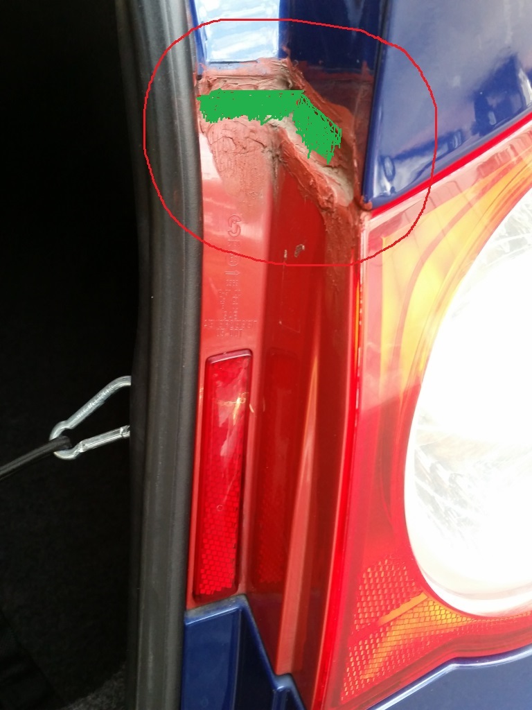

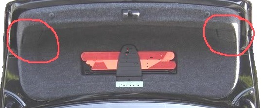

Salut, cine ma poate ajuta cu ceva idei,  am apa prin portbagaj, dupa o ploaie mai abundenta, iar cand deschid portbagajul curge apa prin ,,mocheta'' de deasupra prin cele 2 ,,buzunarase'' ale capitonajului, am incercuit cu rosu pe unde se scurge apa.Pe unde se poate desface si ce se poate mesterii pe acolo sa nu se mai stranga apa in usa/capota portbagaj.
Astept provincia, merci.
scuze ete si poza....
post-6677-0-86316000-1413198989_thumb.jp
Cel mai probabil intra pe langa stopuri. Desfa mocheta de pe haion si izoleaza stopurile-garniturile de etansare.
Aha am  inteles, dar am atasat poza si am incercuit cu verde doi ,,bumbi'' prin care eu credeam ca trebuie sa se scurga apa din capitonajul haionului, sau ma insel cu privire la acest aspect.
post-6677-0-36650300-1413201734_thumb.jp
Bumbii aia sunt pentru altceva acolo nu pentru scurgerea apei. Amortizeaza socul la inchiderea hoionului.
Ai montat cumva leduri in haion? Am mai vazut un caz cand s-a uitat montarea garniturilor. Daca garniturile sunt acolo poate ca stopurile nu au fost prinse corespunzator.
Sunt orificii ptr scurgere de forma unor bumbi dar pe cantul de metal. Posibil sa fie obturati de dopuri de plastic vopsite in culoarea masinii. Verifica totusi garniturile. Sa vezi pe unde ar putea intra apa.
Eu am dat cu mastic acolo unde in poza apare cu verde. Acolo peste acel plastic rosu venea o bucata de plastic neagra ca o acoperitore  pe care eu am pierduto in timp. Si a ramas un mic gap/gaura longitudinala pe care am astupato :tuktuk: . Oare trebuia sa o las asa, prin acea gaura se scurgea apa de pe marginea portbagajului? Acest lucru l-am facut in ambele parti mai pe la inceputul anului. Asa este cand nu ai ce face iti cauti de lucru :tuktuk: :icon_rendeer:
