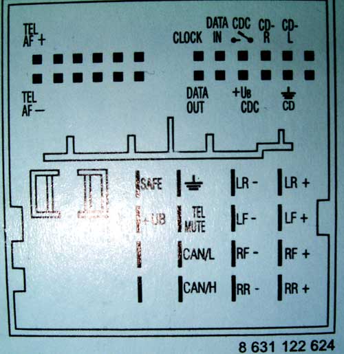

uite aici ai schema cu ce vine la RCD , nu vad nici un + de dupa contact , dupa cum am mai spus pornirea si oprirea cd playerului se face prin comanda pe CAN
legand cd-ul de un + de dupa contact nu o sa puteti sa-l porniti decat cand e contactul pus , dar totodata trebuie un + permanent pentru memorie (de aia sunt legate cele 2 la cd playerul neoriginal pentru ca unul e + permanent pentru memorie si unul se leaga tot la permanent sau dupa contact )

lucian, cel mai simplu e sa cauti pe cineva care are rcd 300 din fabrica , sau rcd 500 , 510 e aceeasi treaba si sa vezi in spate care fire ies din mufa pe pozitia can.
daca vrei cu schema de la navi te pot ajuta eu, insa nu poti sti care fire intra acolo, asa cum te pot ajuta si alti colegi cu schema de la rcd 300, dar degeaba daca nu ai aparatul in fata sa vezi ce fire sunt pe can
Modificat de kalu
poza e mai sus cu pinii rcd-ului
firele sunt astea :
The connections you need to make behind the radio are as follows -
CAN Hi - Pin 9 (Orange/Purple)
CAN Lo - Pin 10 (Orange/Brown)

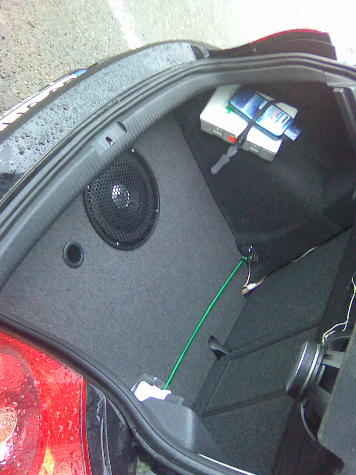

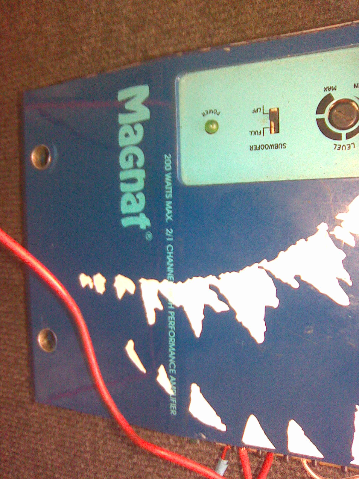

vreau sa va dau si eu o idee.la golful meu nu am spatiu de roata de rez normala,am acel kit de pana,practic nefolositor ...ma rog
am dat acel kit de pana jos si am facut un capac,l am mochetat,am pus un subwoofer si o statie in acel spatiu.rezultatul e super.si nici n am ocupat locul din portbagaj deloc
deci....subwooferul e jbl gto804,220ron,statia e magnat.am tras un fir de plus si remote(e de fapt un plus de pe contact,cand pun contactul porneste si statia)din fata pina n spate.sermnalul l am luat de la boxele din spate,as fi putut face asta cu o cutiuta hi level to low level dar am luat doar plusul de la dif din spate,asa m a sfatuit un electronist.de asemenea daca e cineva in spate sa nu l zapacesc cu muzica pot din father sa inchid boxele din spate si automat inchid si statia.foarte multumit sunt
cine stie se descurca , faina treaba !
chiar am vazut niste dif-uri pentru subwoofer foarte plate care se incadreaza excelent in spatiul acela dar sunt destul de scumpe (dar sunt Pioneer) , chiar pe youtube sunt filmulete cu woofer pus in spatuil ala.
o idee daca nu e cu suparare : antifoneaza putin tabla , o sa ai un sunet mai placut (zic eu)...
eu am o roata subtire in locul ala :icon_thumright: tu de ce nu ai avut ?

nu iti sar alea pe acolo, cand dai volumul mai tare ?
nu se aude de afara aerul cum iese prin orificiile alea negre?
eu mi-am facut cutie in spatiul respectiv, dar se aud alea daca dau volumul mai tare
sfaturi?
nu se aude nimic deranjant.chestia aia neagra e bass reflex.....
eu n am rezerva subtire,am avut kit de pana cu compresor
