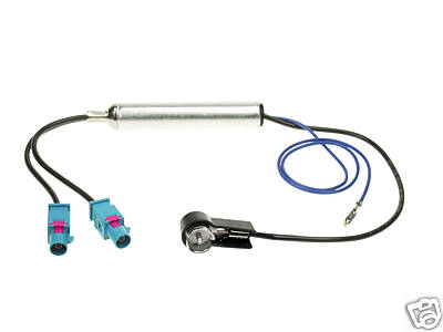

Nici eu nu sunt intodeauna multumit de receptia radio (nu am antena ext.) si intreb cunoscatorii: pot sa gasesc si sa montez amplificatoare de antena?
da poti, mufele sunt de tip FAKRA
iti trebuie ceva de genul asta: 2daa_1.JPG
acum depinde ce aparat ai, daca ai ceva OEM, iti trebuie doar amplificare nu si adaptoare. dar ai inteles ideea
firul albastru e pentru alimentare (12V)
