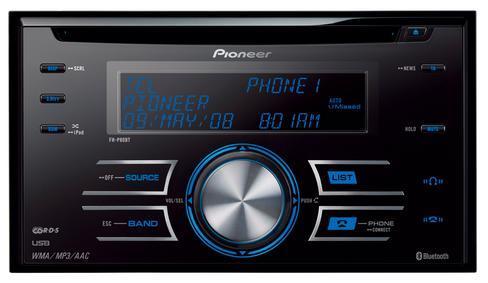

Mi-am achizionat de curand Pioneer FH-P80BT post-35740-1240380100_thumb.jpg si l-am si montat.A mai fost nevoie de mufe adaptoare: odata mufa de la antena (doublefakra) si mufa mare de la difuzoare si alimentare (iso-most). A mai fost nevoie de o rama adaptoare ceva in genul acesta.Pretul accesoriilor pe undeva la 200 RON. Am mai schimbat si difuzoarele din usile fata si am adaugat si difuzoare pe usile spate.
Pentru usile fata este nevoie de un inel adaptor pentru difuzoarul de bass deoarce difuzorul stock are parca 20cm diametru si cele de pe piata au in general 18,17,16.5,13 etc.Inele cel mai bine sa fie din lemn(mdf),preferabil fata de cele de plastic. Pe fata am pus
iar pe spate
Pot spune ca desi difuzoarele originale erau pe 3 cai si 8ohmi si chiar mai mari in diametre,noile difuzoare fiind pe 2 cai 4 ohmi si mai mici in diametru se aud incomparabil mai bine,in special mai clar.Am testat noile difuzoare cu playerul vechi rcd300 si playerul nou (pioneer fh-p80bt) si din nou s-a simtit diferenta de calitate si claritate.Noul player are zeci de setari si functii foarte folositoare pe langa cele de la rcd300 care se rezumau la treble si bass :) .Pentru cine doreste pot atasa niste poze,eventual chiar un review video cu playerul pe masina.

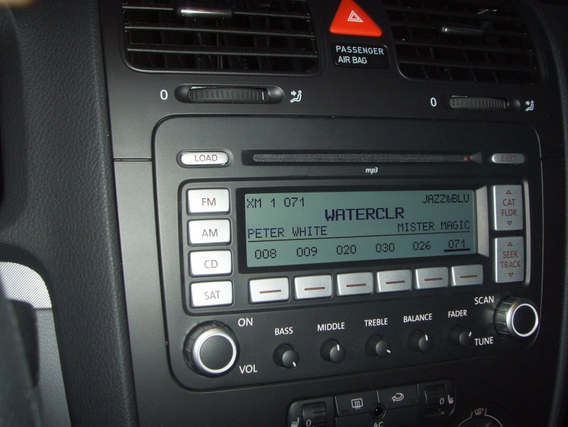

:Driver: cred :)) . Aveti idee ce player este acesta? L-am vazut si pe Golf si pe Jetta dar nu am gasit modelul, desi l-am gasit cand cauta rcd500
Este" the Rabbit's radio" :D se vinde in USA si JAPAN.
Iata cateva poze cum am promis,voi reveni si cu un filmulet in curand( sunt din ce in ce mai incantat,stie sa faca multe chestii si chiar bine :D) POZE Pioneer Fh-P80BT on Golf V
"Nik" tweterele care le-am pus eu s-au potrivit la fix in locul celor de fabrica dar dimensiunile difera de la sistem la sistem.Garantez pentru acele Crunchuri ca se potrivesc dar in rest nu stiu.
Modificat de Hifonics

:rolleyes: cred ;) . Aveti idee ce player este acesta? L-am vazut si pe Golf si pe Jetta dar nu am gasit modelul, desi l-am gasit cand cauta rcd500
e varianta USA( de pe golf rabbit - cum zice si Tutu ) la RCD 500 al nostru...:huh:

Multumesc pentru info 'Hifonics' si arata foarte bine player-ul, sa-l stapanesti sanatos! Am vazut ca ai o poza cu un N73, sa inteleg ca poate face play prin BT de pe el? Cum se aude?
  Nik a scris:
Mersi de urare! Intr-adevar,poti asculta muzica de pe telefon prin bluetooth,calitatea insa difera in functie de telefon.Am testat cu un Nokia5130 si cu N73 Music edition.Pe N73 se aude mult mai bine si fiind music edition ai si cateva setari audio direct din telefon.Comparativ,ordinea calitatii ar fi ceva de genul(de la f bun in jos):
1)CD(track)
2)USB
3)Bluetooth de pe telefon
4)Radio(cam la fel cu BT)
Dar trebuie mentionat faptul ca Radio,care eu l-am pus pe ultimul loc se aude incomparabil mai bine ca cel mai bun cd pe RCD300,500,rabbit sau japan sau orice Cd-player stock.In concluzie recomand cu toata caldura,daca aveti posibilitatea si sunteti un pic mai pretentiosi pe partea de muzica,schimbarea difuzoarelor si playerului.Un prieten mi-a spus,de cand am facut modificarile "parca imi place mai mult sa ascult muzica cand merg cu tine in masina" referitor la calitate bineinteles.Deci nu trebuie o ureche formata sau cine stie ce cunostiinte,diferentele sunt izbitoare.Inca ceva,pentru cei care au si statie de amplificare....acest Pioneer Fh-P80bt are 3 preouturi pe 4 volti,lucru care l-am simtit fata de un alt player ce avea preout pe 2 volti.Sper ca am fost de folos cu aceste informatii,nu am uitat de filmul promis dar mai dureaza putin.Stiu doar ca inainte sa fac achizitia am cautat pe toate siturile existente luni intregi despre toate playerele 2DIN si sincer,nu am gasit mai nimic, de aceea ma gandesc ca aceste informatii pot fi de folos cuiva.
