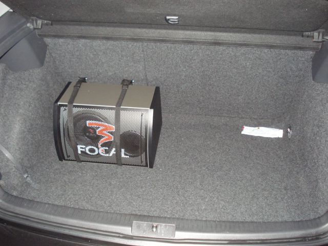

Ce mic mi se pare subwooferul de la FOCAL, care este modelul exact?
Al meu e cam mare pt portbagaj si ma gandeam sa-l schimb, acum cu ceva mai slab sigur nu o sa-l schimb.
Mai punteti poze cu portbagaj-urile voastre sa vedem cat cat ocupa :D
@ N0NAME asta e modelul pe care il am eu http://www.car-sound.ro/subwoofere-auto/fo...omba-20-a1.html
Tu mai ai loc in portbagaj decat pentru o sacosa cu paine! :D ( propozita asta este un pamflet si trebuie tratat ca atare)
Modificat de Cily
Mai slab decat Hifonics-ul nu este..poate doar ca putere..insa pe partea de SQ e un sub foarte bun...e rapid si coboara destul de bine..si are un aspect comercial foarte bun.

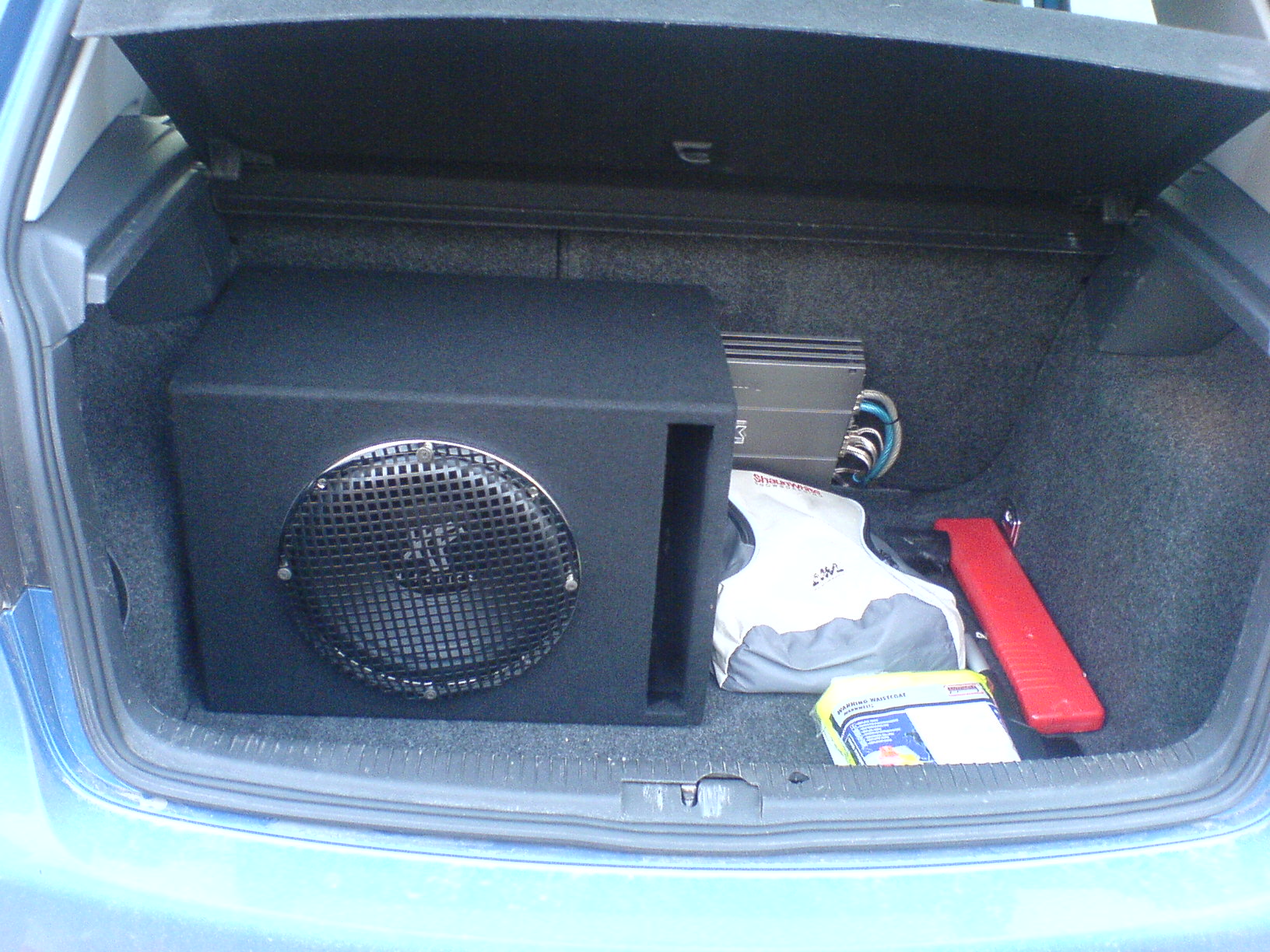

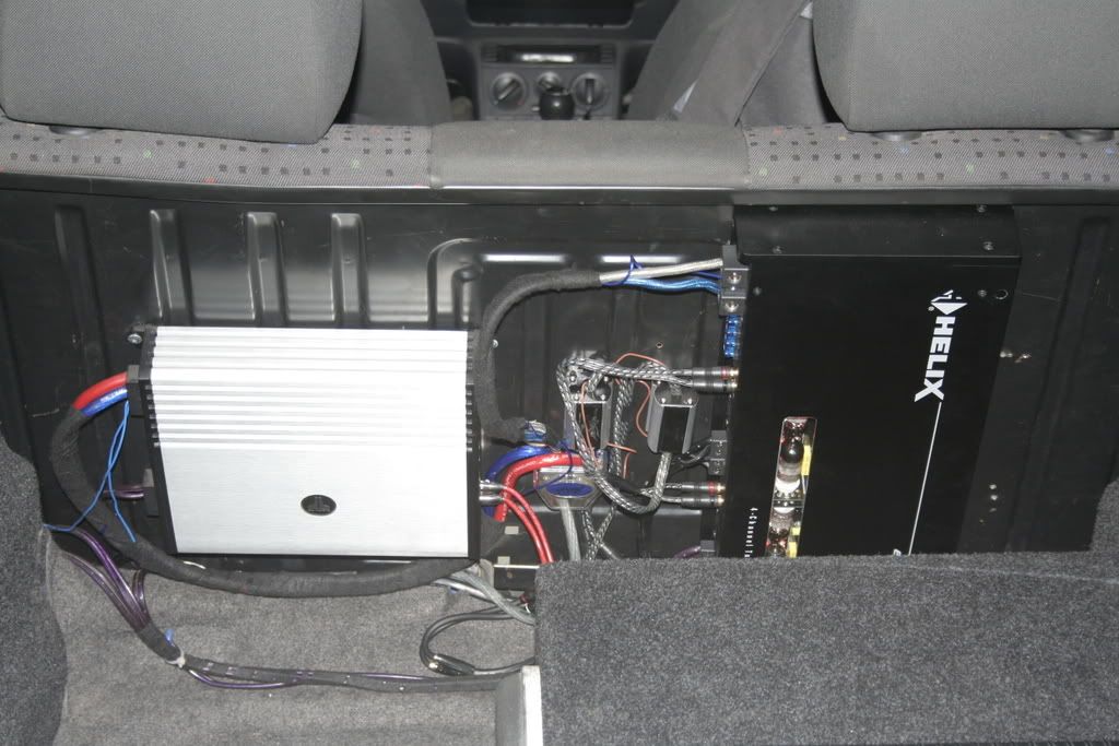

Atasez poze cu portbagajul in configuratii diferite..
Modificat de AlexBanu
