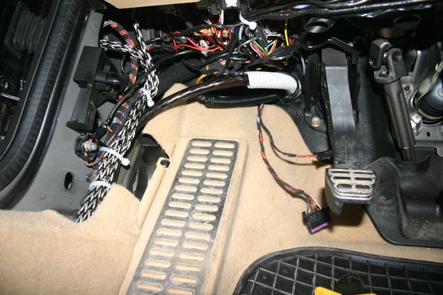

vreau sa trag si eu alimentare pana-n spate pentru subwoofer, pe unde pot trage cablu ? am ajuns cu el pana sub bord, pe partea soferului
si unde gasesc masa in portbagaj ?

prin pragurile laterale, stang sau drept unde vrei. se demonteaza usor pragurile. Eu a trebuit sa trag fire de semnal (video de la camera si subw) si asa am facut. a durat cam o ora toata operatia.
pai am tras deja, dupa cum am spus, din spate am ajuns pana sub bord in fata (prin praguri, semnalul prin dreapta si alimentarea prin stanga)
problema e cum ajung din habitaclu in compartimentul motor, nu am gasit nici o gaura nimic
aaa..scuze..e dimineata :icon_thumright:. Eu cand am montat alarma am tras un fir pe langa un cablu (montat din fabrica acolo) din partea stanga (pe sub bord) dar m-am chinuit mult.
n-am gasit nici o gaura si nici un fir :vaidecapulmeu: asta-i partea misto :icon_thumright:

Incearca sa ajungi de la motor in spate..vezi ca tb sa ai o gaura pe acolo 100%..o sa-ti caut o poza sa-ti arat...!
vezi aici sper sa-ti ajute!

@Dreadful-uite aici ca si eu m-am lovit de aceeasi problema si mi-a dat solutia Fuscobal, sper sa nu se supere ca am postat aici poza cu masina lui, dar poate mai au si altii nevoie.
Uite si ce mi-a zis la vremea respectiva, noroc ca am pastrat pm ''Undeva in spatele pedalelor este un burduf de cauciuc circular destul de maricel. Pe acolo poti trece cablul de + si mai apoi prin pragul din stanga !
Ti-am incarcat aici poza cu burduful. Cablul de alimentare este cel gros maro imbracat in copex alb"
As mai adauga in plus la ce a zis el ca trebuie sa dai jos plasticul ala de sub volan, are 2 suruburi si ajungi in locul pe unde tragi cablul, iar ca sa nu te chinui te sfatuiesc dupa ce gasesti gaura aia sa iei o sarma de cupru mai groasa si o bagi pe acolo din compartimentul habitaclu la motor si la interior legi cablul tau de ea, ii dai si un pic de banda izolatoare ca sa nu se desprinda si dupa ajutat de un prieten tu dinauntru impingi de cablu, iar el trage de sarma pe la motor.
Mai detaliat de atat nu cred ca poate sa iti zica cineva :)
Sa ne anunti daca ai reusit. Spor la treaba.
Uitandu-ma iar la poza acum parca am impresia ca la mine cablul este tras undeva un pic mai sus, dupa cum am zis am demontat un plastic care vine sub volan, ca parca la vremea respectiva nu am reusit cum a zis Fusco, poti sa incerci ambele variante.

mersi, am reusit pe-acolo.
am dat plasticul ala jos si am bagat pe langa manunchiul de fire si ca sa pun mana pe fir pe partea cealalta a trebuit sa dau jos bateria :offtopic: dar m-am descurcat
totul pus acum, fericit :RO flag:
am dat plasticul ala jos si am bagat pe langa manunchiul de fire si ca sa pun mana pe fir pe partea cealalta a trebuit sa dau jos bateria :)) dar m-am descurcat
totul pus acum, fericit :)
Ai facut ceva poze sa pui aici sa vada si altii?
Exact pe acolo l-am bagat si eu si tot a trebuit sa dau jos bateria. Cel mai greu a fost de strans borna de + la loc. Cel mai prost surub de care am dat pana acum. Atrebuit sa-l tai si sa pun altul.

de preferat este sa tragi si masa si + direct de la baterie ;)
cea mai simpla varianta : se inlatura bateria, se vede din start burduful , se leaga masa si + intre ele ptr a avea unde sprijini o surubelnita, aceasta din urma cu tot cu fire bineinteles se infinge pe langa burduf sau prin el - dupa preferinte , apoi se mai impinge ceva fir in interior...si : surpriza...cand te uiti in masina gasesti firu' acolo...:) :angry: - fara sa mai dai jos plasticul de sub volan...
pana in spate ati spus ca ati reusit... - de tinut minte ptr cine va face aceasta treaba... este de preferat sa se traga alimentarea (masa si + ) printr-un prag si cablul de semnal prin pragul celalalt - ptr o ecranare mai buna...
