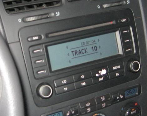

Salut. Am si eu o problema cu cateva butoane de la un RCD 300. A cazut pe ele niste parfum pentru masina si s-a topit cauciucul. :D Cum se mai pot repara? Stie cineva? :icon_thumright:
Din cate observ eu decat butonul de " forward" arata rau!
Singurul lucru pe care poti sa il faci este sa desenezi acel "alb" cu un marker de culoare inchisa! Altceva nu ai ce sa faci! Parerea mea!

de cateva zile imi face probleme player-ul din masina. am un rcd 210 si cam de fiecare data cand pornesc masina si e noapte (pentru ca numai asa observ) luminozitatea de la display-ul lui si de pe butoate e aproape zero (deabea daca ai putea spune ca e aprins) iar daca umblu in menu->set->disp imediat se aprinde la loc si functioneaza totul ok si nu se mai intampla decat dupa ce opresc motorul si il las asa cateva ore chiar zile...variaza. deci wtf? sa merg in service pt asa ceva? eu oricum vreau sa-l schimb si am vrut asta de la bun inceput, dar pana atunci cam ce sa-i fac? e enervant pe bune :lol:
asa si inca o chiestie dementiala am patit-o in seara asta. am intrat intr-o benzinarie sa alimentez. si eram cu muzica pornita (pe cd) centura pusa si cand imi scot centura se opreste muzica la modul ca nu mai numara secundele din melodie...bag centuera si canta...scot se opreste si tot asa :blink: deci nu mai puteam de ras. opresc player-ul dau la aceeasi melodie acelasi truc nu mai facea. Pentru asta aveti vreo idee?
Daca merg in service pt asta pe langa faptul ca imi fac programare tarziu, pierd pe acolo niste timp si am mari sanse ca acolo rcd-ul meu sa faca pe sfantu (eu display stricat?! nu domne, te minte asta) si sa plec asa cum am venit. Ciudat nu? Sunt curios ce ziceti.

Sincer, nu vreau sa te descurajez, dar nu stiu daca ai sanse sa rezolvi ceva in service (in Romania). In primul rand nu am mai intalnit un caz similar pana acum, si in plus (de fapt, in "minus"), se manifesta intermitent aceasta problema. Daca mai introduci in ecuatie si cheful de munca al electricienilor...
