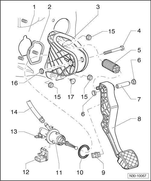

Buna ziua, am avut cutie automata pe masina si acum am manuala. Inainte sa schimb softul de automata cu altul de manuala, imi mergea pilotul automat asta pentru ca nu imi recunostea pedala de ambreiaj (senzorul hall, care nu il am nici montat pe masina). Acum cu softul de manuala si neavand acel senzor, calculatorul recunoaste pedala ca si cum ar fi apasata mereu (am facut test vcds si nu se schimba nimic la apasare/ridicare pedala). Teoretic as vrea sa anulez pedala de ambreiaj cum este pe automata ca aceasta sa nu o mai recunoasca si sa-mi mearga cc-ul, precizez ca inainte pilotul se dezactiva doar la apasarea franei, as vrea sa-l fac sa mearga la fel ca inainte dar cu softul de manuala. Cum as putea rezolva ?
cel mai simplu, tragi fir si conectezi senzorul de la pedala - ca sa o vada si lucreze normal.
ce an este masina, cod motor BKC ?
An: 2005, Cod motor: BKC, nu am senzor la pedala.
Faci conexiunile in mufa senzorului, dupa cum urmeaza
Pin 1 - masa
Pin 2 - se duce in ECu, mufa T94, pin 43
Pin 5 - alimentare - plus 12v - alimentare - siguranta SB21 - 10A.
switch-ul este pe corpul pompei - este un senzor Hall - ai montat pompa - normal - ai si senzorul.... vezi la pozitia 12 in schema atasata de mine
post-30007-0-58363300-1435907204_thumb.p
Multumesc de informatie dar, ceva mai simplu din tester nu ar merge ?
sigur ca nu.. ideea este ca masina sa functioneze normal - cand apesi ambreiajul, modifica un pic injectia de carburant, etc... cazul tau, acum mergi si crede ca e tot timpul apasat... daca o pacalesti, sa creada ca pedala e sus mereu, o sa faca urat - se va tura in gol, cand esti pe tempomat si apesi ambreiajul sa schimbi treapta.
asa cum ti-am recomandat, fa modificarea ca de fabrica - ti-am dat toate informatiile necesare, acum la treaba ! :icon_thumleft:
