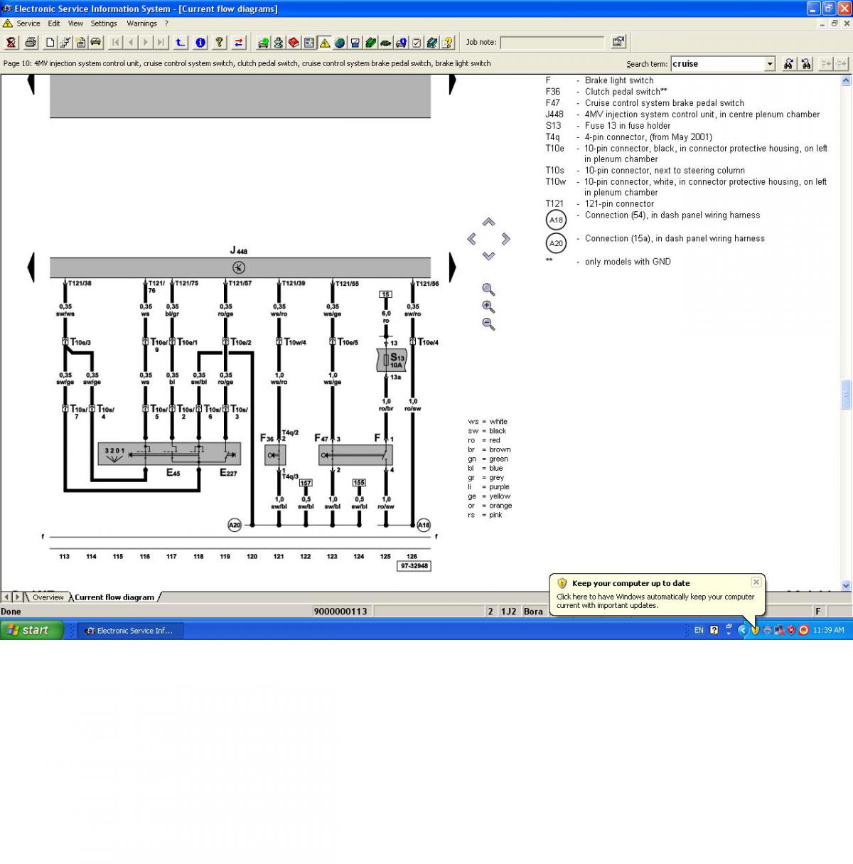

uite schema de montaj

Diagrama
Într-o traducere mai scurtă îmi poate spune cineva din firele de C.C unde trebuie sa ajungă fiecare de ex: firul 5(alb) duce la pin 38 mufa ECU

aia e mufa intermediara.
Da am înţeles dar nu mă descurc prea bine cu diagrama aia e f. complicată
Cablurile mele nu respecta culorile din diagrama si nu înțeleg care este de fapt mufa care pleacă din Cruise control

Nu e complicata, asa este o diagrama....
hai sa iti explic altfel, sa incerc sa-ti simplific un pic imaginea...
iti scriu direct de unde pleci si unde sa ajungi...
mufa maneta                                mufa ECU
pilot
pin 2 ----------------------------------------pin 75
pin 3-----------------------------------------pin 57
pin 4+7 -------------------------------------pin 38
pin 5 ----------------------------------------pin 76
pin 6-----la siguranta nr.5

cred ca gresesti.....
trebuie sa ai in mufa - si daca nu ai, fa asa incat sa ai exact cum ti-am scris eu mai sus....
2
3
4+7 - astea doua se leaga impreuna
5
6 - alimentare
treci peste mufa intermediara, nu te mai complica, avand in vedere ca diagrama iti e un pic greu de inteles, mergi direct cu cablajul in mufa ECU - de aceea ti-am simplificat schema.... ca sa iti fie mai usor
