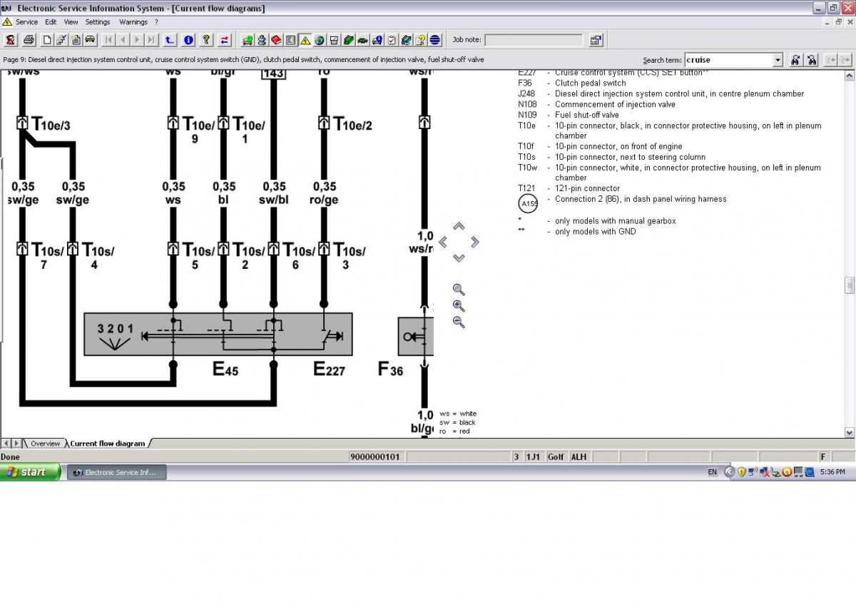

Detin un Golf 4 an 2006, tip motor AXR. As vrea sa ii montez un pilot si m-ar interesa schema care ar fi. Eu la siguranta numarul 5 am deja bagata siguranta. cablul si maneta o am de pe un Passat 4 motion automat, culorile sunt aceleasi sau difera. Va multumesc
toate au siguranta nr 5 - aceasta alimenteaza mai multe circuite.
foloseste diagrama de mai jos.
culorile ... da, se aseamana
