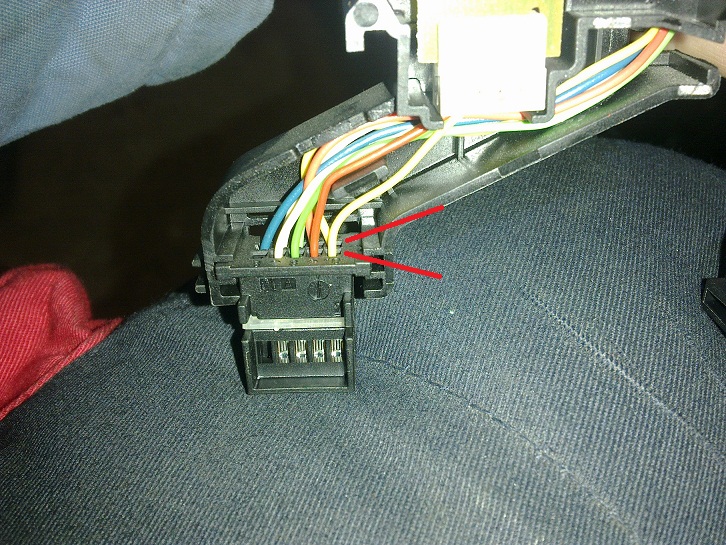

Buna seara. Am o maneta tempomat cu1K0953513A si o Skoda Octavia 2 Facelift 2009, TMBCS21Z19C003629. Ce modificare trebuie facuta la pini ca maneta sa devina1K0953513G? Mai trebuie tras vre-un fir pentru a conecta si functiona tempomatul? care din schemele de aici se aplica in cazul meu? stima maestrilor.
Din ce-mi aduc aminte pinul 5 se taie si se leaga la 10. Se monteaza si se activeza.
se scoate pin-ul de la nr 5 din maneta si se leaga pe firul care vine la pin 10 - am pus si poze, cand am gasit diferenta asta

xmx - ti-am atasat pozele sa vezi modificarea
