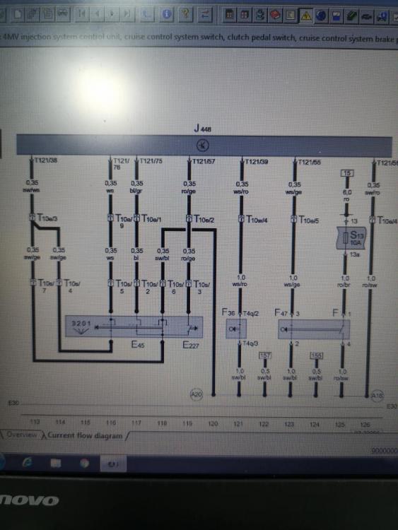

Golf 4, 1.6 benzina, cod motor AZD, an fabricatie 2001
Poftim diagrama
Am gasit, am legat cum trebuie, mi se aprinde becul , dar nu se intampla nimic, probabil o problema la senzorul la ambreiaj, o sa verific cu vcds ul

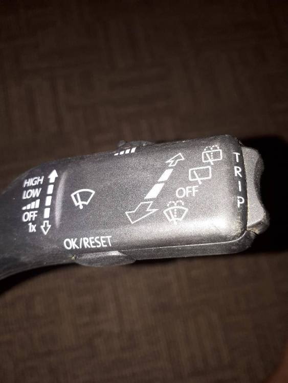

Am primit maneta atasata impreuna cu calculatorul de coloana (5k0.953.569.K) drept maneta pentru cruise control.
Senzatia mea este ca am o maneta cu control pentru computerul de bord la masinile care nu au volan multifunctional.
Ma poatee lamuri cineva ?
Da,asa este...dar pe maneta semnal...ai butoane ccs?
Si 569k nu stie ccs.

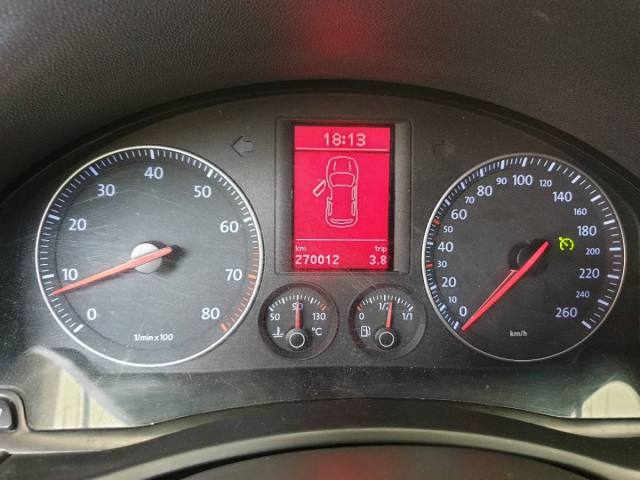

Azi am terminat retrofitul CC pe Golf (1.4i BCA 2005) și este funcțional, fără erori. Am martorul din bord pornit
dar nu îmi apare în bord și limita stabilită, iar când cresc sau scad viteza nu îmi apare nici asta. Există vreo posibilitate sau trebuie să acces vreun meniu sau să codez ceva ca să am funcționalitate exact ca la Tiguan, în sensul în care să văd această viteză/limită în bord?
Nu suporta ceasurile tale aceasta functie...doar cele noi. Deci-urmatorul retrofit-ceasuri Tiguan.
