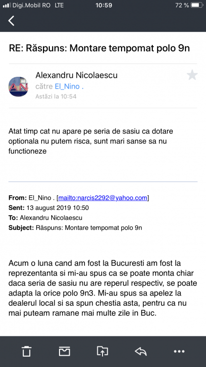

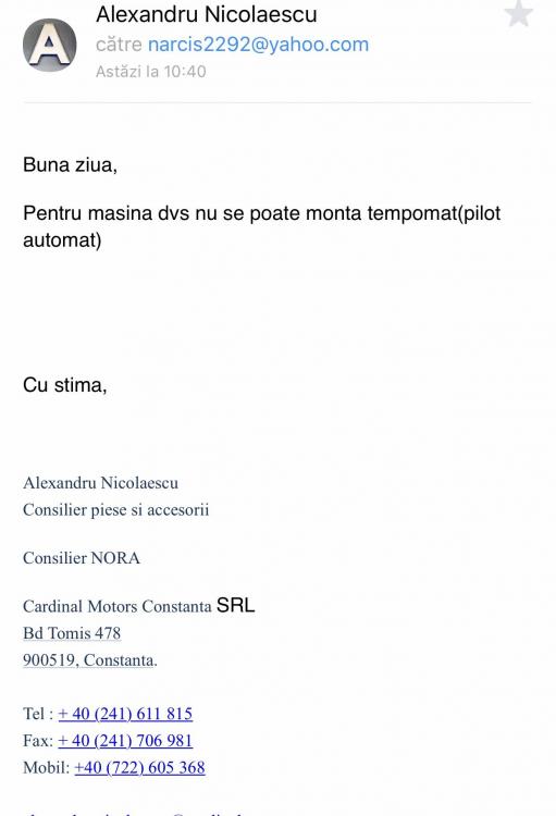

Buna ziua, am incercat la reprezentanta constanta si iata ce mi s-a raspuns...
Acolo am mintit putin ca am fost la bucuresti ca sa ii fortez mana in speranta ca voi obtine alt raspuns.
Modificat de narcis2292
Ptr Polo trebuie verificat ce PN are centrala electrica si codul de motor.Daca le postezi-ati spun daca merge sau nu.
motorul suporta. Doar daca masina e mai noua de 2007, apare problema cu verificarea centralei electrice, caz in care iti trebuie o scanare si postezi codul de piesa care apare la 09=centrala electrica.
Altfel, ai nevoie de grupul de manete + cablajul aferent si montare+ codare
Sunt ceva probleme la motorizarile 1.2 Mpi.Si centrale lowline am gasit destule..
