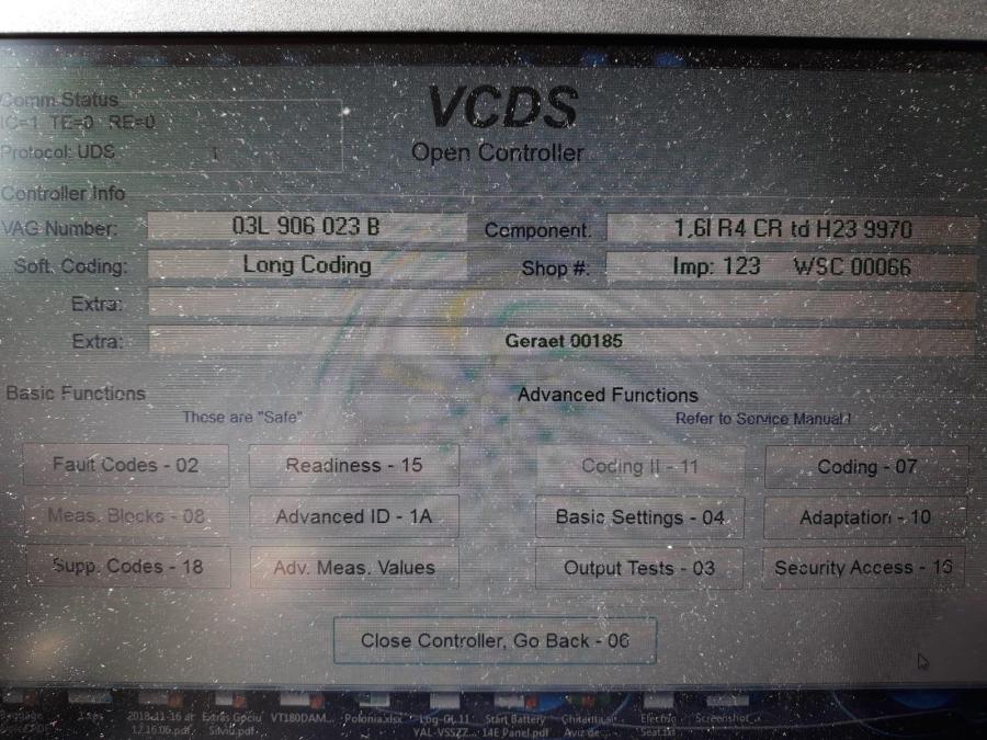

Dupa fiecare codare, mi-a aparut mesajul cu "code accepted". La sfarsit totul in regula, dar tempomatul nu functioneaza. Toate celelalte functii de la manete functioneaza. Am mai citit diverse informatii si am mai gasit ca ar trebui "activata" cruise control prin introducerea codului 11463 in molul "Login-11" sau "Coding-11" (http://wiki.ross-tech.com/wiki/index.php/Checking_Cruise_Control_using_Measuring_Values) , doar ca la mine "Login-11" nu exista in modulul "Engine", ci doar "Coding-11", dar acesta este inactiv (greyed).
Nu am erori stocate nici pe "Engine" nici pe "Steering wheel", am fost intr-o proba si nu se activeaza Cruise control la trecerea butonului din Off in On, nu se intampla nimic la apasarea butonului "Set" si nici nu apare martorul de "Cruise control" in bord, la trecerea din Off in On.

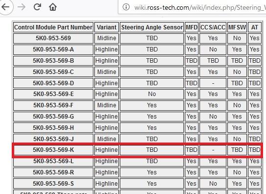

CE cod are calc de coloana? ca nu vad in poze.
Dupa codding pare un 5k0953569AK...dar posibil sa gresesc.
Vezi in advanced id....codul lui.

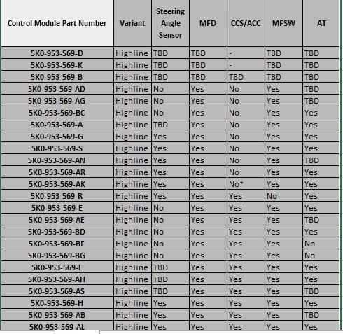

Cred că a găsit Cristi problema:
Address 16: Steering wheel (J527)       Labels:| 5K0-953-569.clb
   Part No SW: 5K0 953 501 BG    HW: 5K0 953 569 K
   Component: LENKS.MODUL   014 0140
   Revision: FF010041    Serial number: 20120711301192
   Coding: 1182040000
   Shop #: WSC 01357 011 00200
   ASAM Dataset: EV_VW360SteerWheelUDS A03004
   ROD: EV_VW360SteerWheelUDS.rod
   VCID: 70EF66C1ABA314CA25-8024
   Multifunction steering wheel control module:
   Subsystem 1 - Part No SW: 5K0 959 542     HW: 5K0 959 542   Labels: 3C8-959-537.CLB
   Component: E221__MFL-TAS  H05 0010
   Coding: 820000
No fault code found.
Conform tabelului 5K0 953 569 K nu suportă CCS, deși e highline. Iar eu știind că e higline nu am mai verificat și compatibilitatea cu CCS. Deci solutia cred că este schimbarea calculatorului de coloană...
Acum întrebarea mea este care din cele highline se potrivesc?

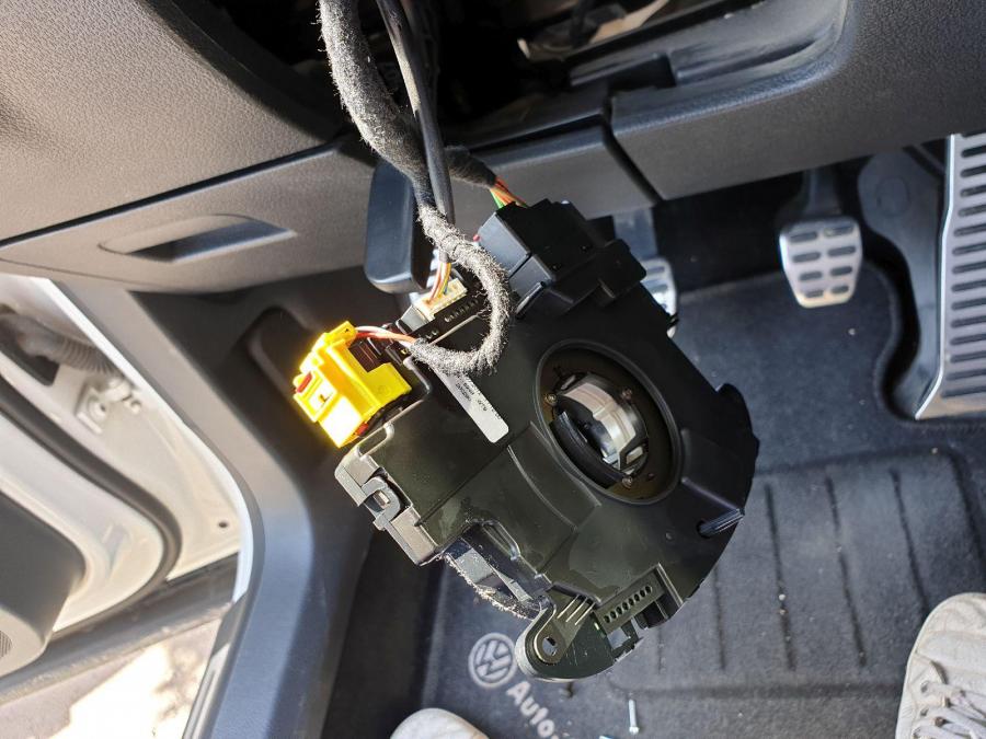

Atasez o poza cu slip ring-ul meu.
Modificat de grp
L,AL,H..
Mulțumesc @Al Bundy si @spido!
Pai cam da, de asta te intrebasem de cod, deoarece , la astea mai noi, chiar daca sunt HL, nu suporta CCS.

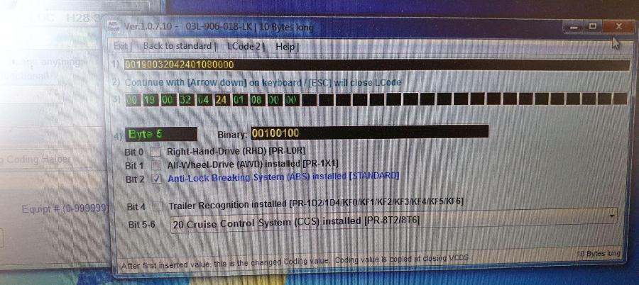

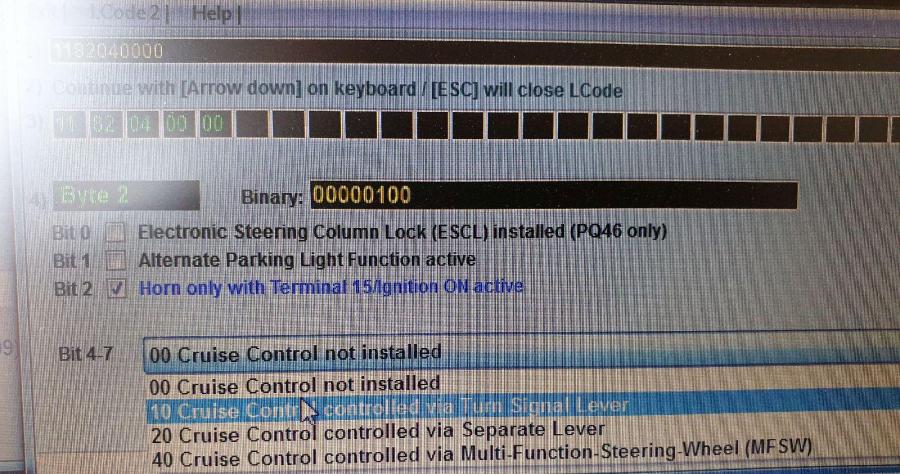

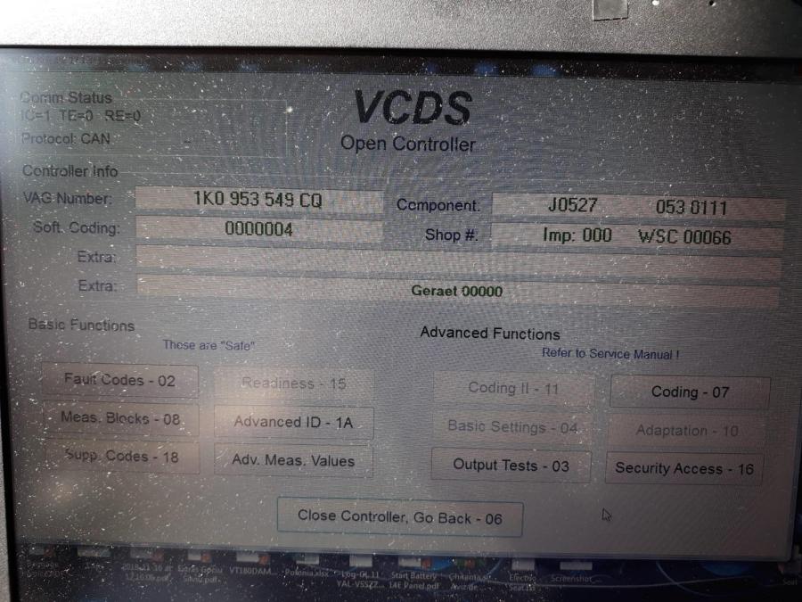

Puteti sa imi spuneti va rog daca pe modelul din imagine se poate instala tempomat ? Din codding am modificat si am pus 3 penultima cifra si codul a fost acceptat.
Masina este un Golf 6 Variant si conform VIN fabricat: Production date 2009-08-31
Am pus si o poza cu modulul engine. Unde eu acel Login sau Coding II il am cu gri nu il pot selecta.
430582358_WhatsAppImage2019-05-12at15_47_54.thumb.jpeg.c58a13796a25895c5ed45819de883a79.jpeg2138313872_WhatsAppImage2019-05-12at15_47_55.thumb.jpeg.aadfd47e4e95f61ed0187e23f4d2e32b.jpeg
Da,merge fara probleme.
Si va merge daca eu nu pot accesa Login sa bag acel cod pe engine ?

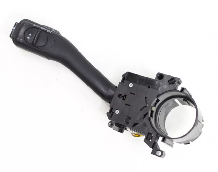

Si poti sa imi spui te rog si ce model de maneta am nevoie ? Am gasit ceva cu A in coada si cu G. Dar nu stiu care e diferenta intre ele.
Se activeaza din codding.Maneta cu G merge.

Doar cu G merge maneta sau mai sunt si alte coduri ?

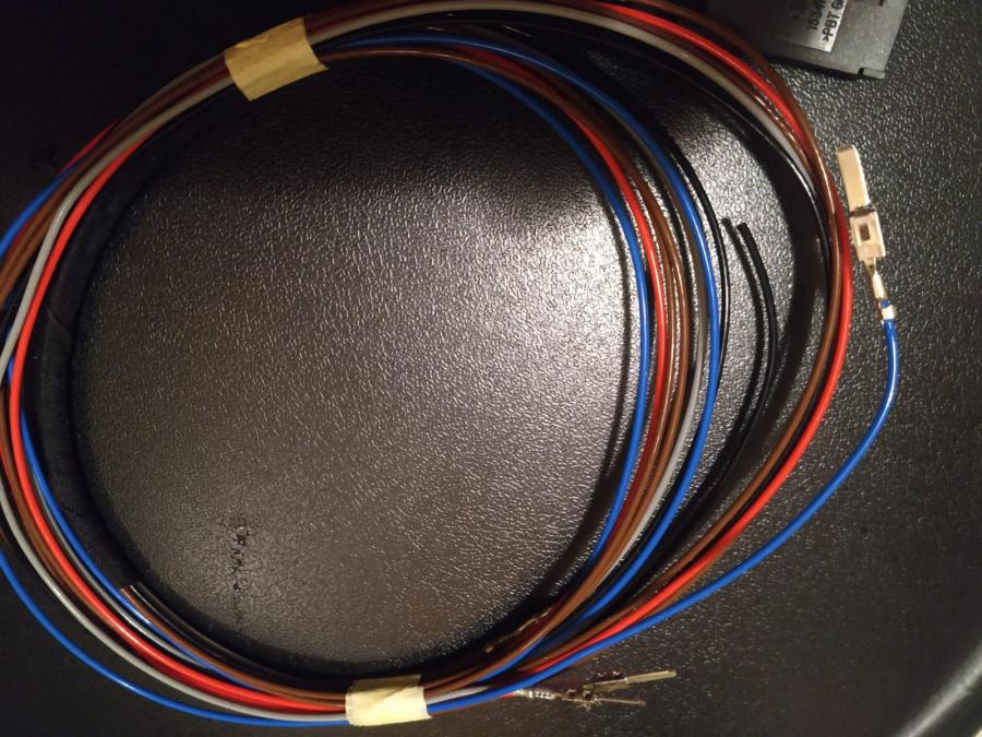

Salut pe toata lumea!
va rog daca ma puteti ajuta pentru audi a3 1.6 avu.
pe mufa de la maneta am asa:
2 - gri
3+7 - maro
4 - rosu
5 - albastru
6 - negru
daca imi poate spune cineva cum pot conecta pe mufa intermediara, am citit toate posturile dar nimic nu corespunde suta la suta.

Pai nu e ok.... 2, 3,4+7,5 și 6 alimentare. Nu corespunde ca nu e cablajul tău, făcut corect

Asta e maneta pe care o am
irelevant....cablajul tau, daca e asa cum zici... e prost facut. O sa iti scot diagrama, sa vezi exact din maneta in mufa intermediara = neagra, conexiunile.
AVU.... am ales anul 2002 ( ca tu nu ai specificat....dar nu mai este necesar)
Deci...
Mufa maneta -------------------------------------------------mufa intermediara
2--------albastru/gri---------------------------------------------1
3--------rosu/galben---------------------------------------------2
4+7 ---negru/gablen-------------------------------------------3
5------- alb ----------------------------------------------------------9
6--------negru/albastru --------------------------------------- la siguranta nr.5
Acestea sunt culorile originale - mai departe, verifica cablajul tau (modifica, daca este cazul) si realizeaza conexiunile conform informatiilor furnizate de mine
alexandru_casleanu@yahoo.com
Merge, este așa cum ai spus. mulțumesc!

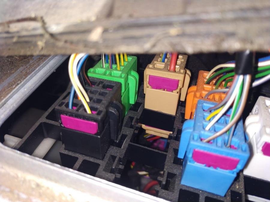

Merge,sigur ca da. Manete,cablaj,activare.Asta e tot ce ai nevoie.
Și tras firul la ECU. Jetta 2014 nu are fir tras
