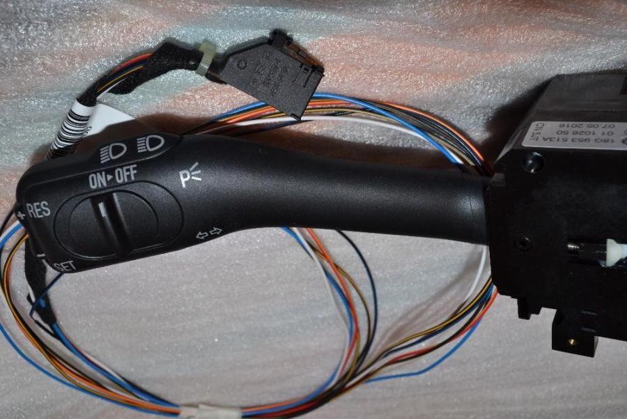

Salutare colegi, mi-am cumparat o maneta CC, cu tot cu cablaj, nu e OEM si vreau s-o montez pe un Passat B5, 1.6 benzina, an 1999. Am montat maneta si a mai ramas partea electrica dar nu am mufa cea alba T15 in cutia ECU. Se poate face legaturile si in alta parte sau direct in ECU? Mentionez faptul ca, clapeta de acceleratie e pe cablu dar are si parte electronica. Am atasat 2 poze cu maneta.
115142892_1_1000x700_vand-maneta-tempomat-pilot-automat-vw-golf-4-bora-passat-b5-iasi.jpg
115142892_2_1000x700_vand-maneta-tempomat-pilot-automat-vw-golf-4-bora-passat-b5-fotografii (1).jpg
Daca are acceleratia pe cablu-nu merge.
Ok, in postarile anterioare scria colegul Florin ca ar merge dar e mai complicat, poate reusesc cumva s-o leg. Merci de raspuns!
Nu se referea la conexiuni..la legaturi...

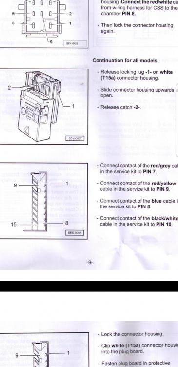

Salut, am si eu o problema la instalare cruise control la un b5.5 1.6 alz . In mufa t15 nu am pinul nr.10, trebuie tras din alta parte?? Sau nu merge instalat?? Multumesc.
Cred ca nu ai numarat bine.Trebuie sa fie si pin 10.Vezi in poza numerotarea lor.
toate masinile B5.5 il au - vezi ca este unul liber, un spatiu. intre 9 si 10.... nu se numara.
 Intr-adevar puneam la numaratoare si pinul gol. Multumesc Spido, Florin!!!
