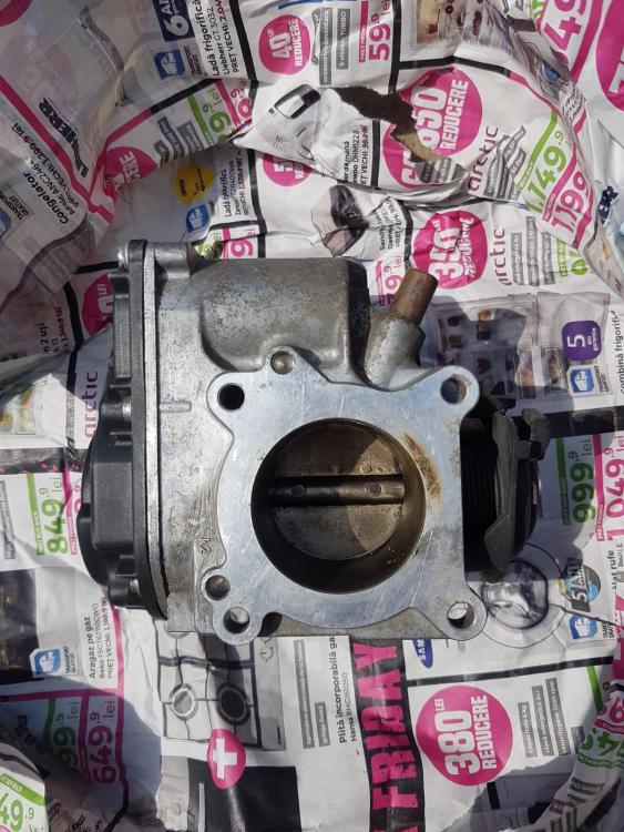

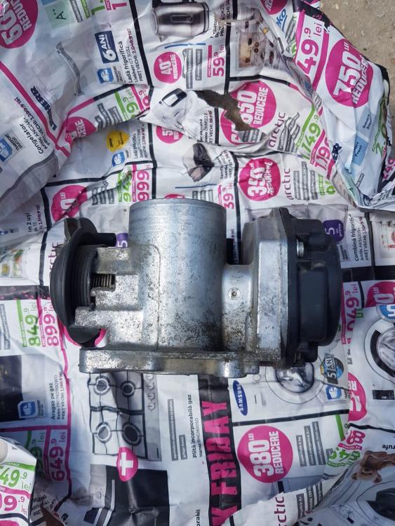

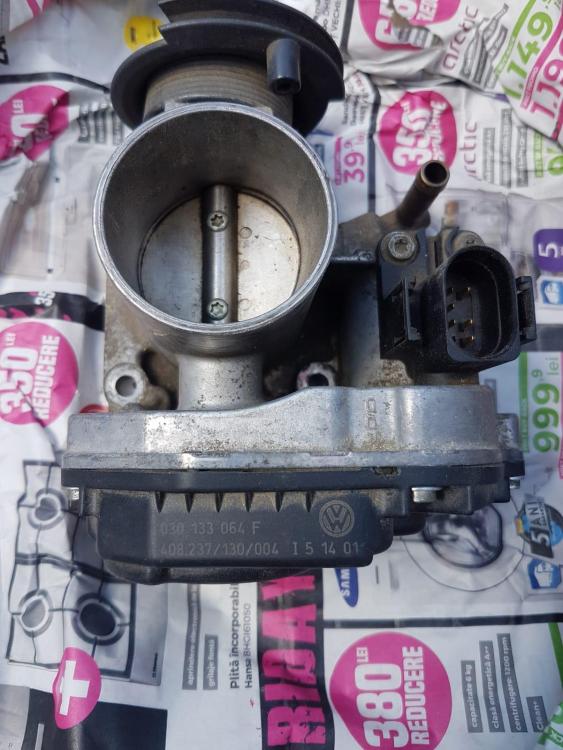

Prietenul ce detine mașina mia spus că are clapeta accelerație electrică....posibil sa aiba schimbat motorul ???STIMĂ
are si mufa in ea si cablu - sa verifice asta.
Daca are clapeta doar electronica - posteaza codul clapetei.
Are mufa și cablu?
exact.... nu merge, e complicat la el
