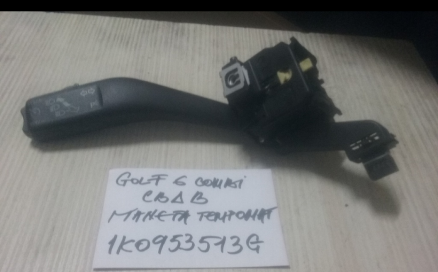

Am găsit maneta asta. Ar fi buna? Menționez ca jetta mea are bord ca la golf 6...

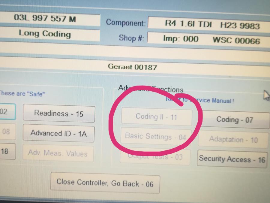

A venit maneta, am montat-o,  am activat pe modulul 16 (steering whell) și ar trebui sa activez pe modulul 01-engine la Coding II-11. Dar nu îmi da voie, nu este activata acea funcție... Unde greșesc? Ce e greșit? Cine-i de vina? ?
Pai aici e buba... Ca nu îmi da voie.

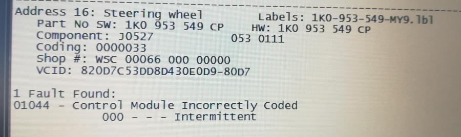

L. E. Vad ca am și o eroare pe modulul 16...

Vezi la coding, ai long coding pe motor.

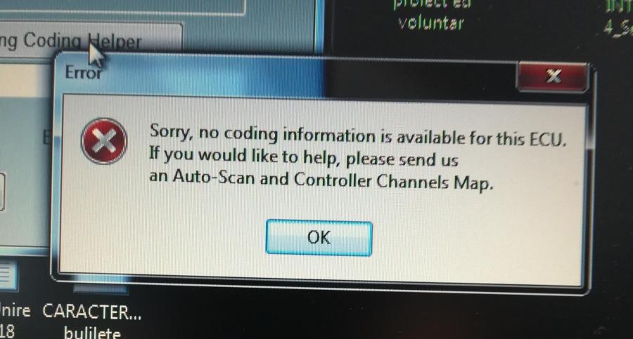

Am încercat cu alta interfață (tot chinezărie) și la fel, nu vede. Când dau Coding 07 și apoi long Coding helper, primesc eroarea din foto. Dau ok și apoi apare următoarea fereastra.... Dar acolo nu știu ce sa fac, dacă e ceva de făcut.
L.E. Seria Steering wheel este 1K0 953 549 CP. Deci este compatibil cu cruise control.... Doar ca interfata mea e mai „obosita”.

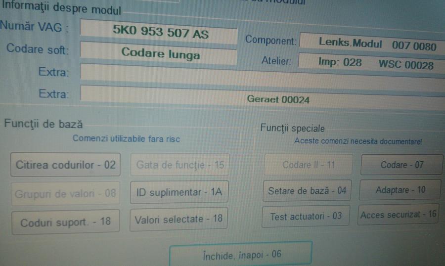

La advanced id e codul.Este 5k0953549B probabil.
Este cu C la final în loc de B. În acest caz, suportă tempomat?
Da,este midline 549C si suporta ccs.

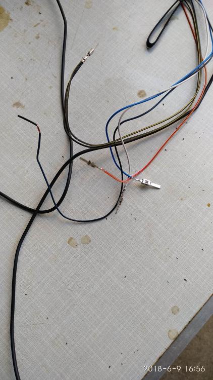

Salutare lume.Ma ajuta si pe mine cineva cu o schema de legt tempomatul la un sharan 2003 auy.Cablajul e china si as avea nevoie sa imi spuneti cuolarea firului cu nr corespundent in ecu.Atasez poza cu firele de la cablaj.Multumesc  mult.
