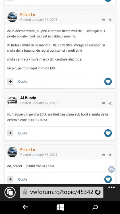

Centralizand informatiile, am gasit in fisierele mele urmatoarele informatii.
Firul sa fie tras la Fabia mea? Daca da, sa nu mai umblu la ECU, pot sa ma conectez sub bord, daca firul alb de ECU ajunge sub bord?
Da,ajunge sub bord dar e f greu acces la conector.De aceea am zis sa te duci direct cu firul in ecu.
Sa inteleg ca nu ajunge la centrală, ci pe ceasuri?
Nu.Firul e tras din Ecu pina in conectorul T11b care e situat sub bord in panoul ce desparte habitaclul de compartimentul motor.E f dificil accesul la el..de aceea am zis sa te duci cu firul direct in Ecu.

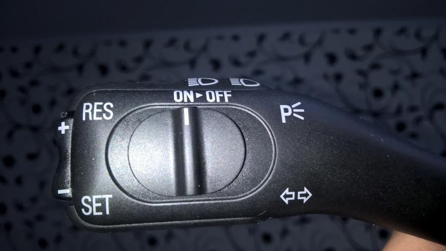

Acum ca a venit caldura am zis sa ma apuc sa montez tempomatul la Fabia 1, 1.9 sdy, 2006.
Am tempomatul cu doua butoane pe lateral si cel de pe fata cu doua pozitii (atasat foto)

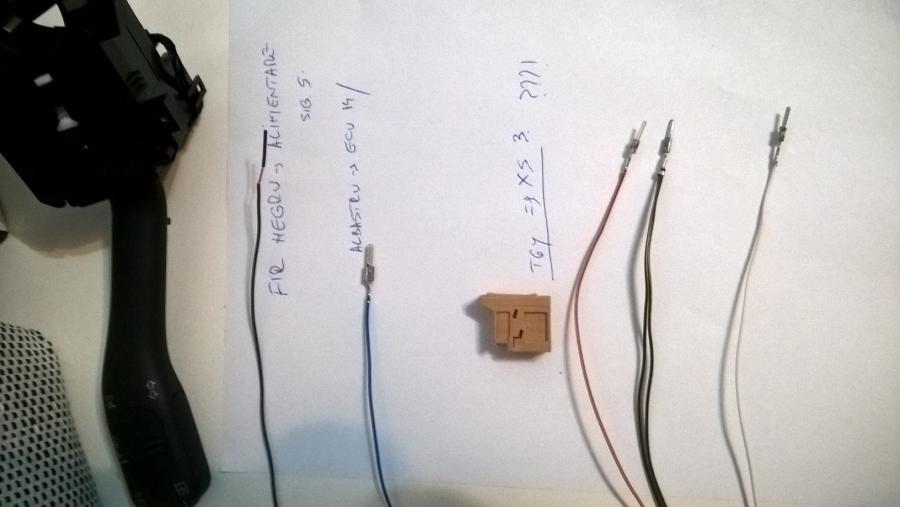

Am lamurit cateva aspecte dar mai am cateva nelamuriri si anume cei trei pini (care sunt prinsi la 4 fire) in ce pozitii in conectez la T6y?
Negru merge la sig5, la alimentare.
Albastru merge la Ecu la pin 14 sau la firul de la T11b ( este singurul pin mai gros care nu ar merge la T6y)
Alb la ......
Rosu/galben la ...............
Negru/galben la ...................
Modificat de cipikd

In atasament îmi arată ca se folosesc 4 pini in T6y (2,5,6 si 3) eu am doar 3. Sa fie cumva kitul de fire gresit?
Modificat de cipikd
Tu ai cablajul de la golf 4, ai incercat sa bagi pinii in mufa? O sa constati ca nu merge si trebuie alti pini pusi pe fire.
Am încercat, au intrat dar mi-sa părut mie ca erau cam lungi. Ce cod au pini, te rog. Dupa schimbare rezulata 4 pini, exact ce eu nevoi. Acum rămâne sa deslusesc schema trimisa.

Nu povestesc ce se verifica inainte, ce se demontează pt ca s-a scris ai para scris, vreau doar sa prezint conectarea instalatiei electrice, in cazul meu cea de G4 ( firele: Negru/albastru- fără pin si restul cu pini, alb, albastru, rosu/portocaliu si doua fire negru/galben unite in acelasi pin
Asa cum vine tempomatul si instalația electrica mai trebuie cumpărat conectorul si patru pini( scrie nai sus codurile). Nubse modifica nimic la conectorul dinspre tempomat.
Pe conector se pozitioneaza astfel culorie:
-albastru- pin 5
-rusu/galben- pin 6
-alb - pin 2
-cele doua negre plus cel de la ECU - pin 3.
Mai avem -negru/albatru - la o alimentare.
