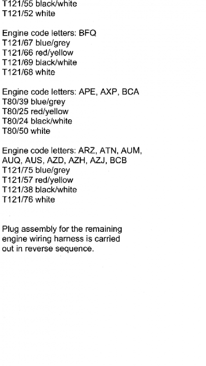

Am citit neumarate abordari de montaj tempomat. Detin un Golf 4 1.4 16V benzina, motor AXP. Sunt confuz in cea ce priveste conexiunea firelor, cum se vede si din poza am firele: Albastru, Rosu/galben, Negru/galben, Alb si Negru/albastru nesertizat, cum vin conectate? si din vag se poate activa functia?
Multumesc anticipat
Trebuie sa mergi cu firele direct in T80 conector ECU .Vezi atasament cu pinii corespunzatori.
Multumesc anticipat
In teorie exista o singura varianta de abordare - trebuie trase firele dintre maneta tempomat si ECU motor.
Cablajul care il ai, este pentru motorizarile diesel - trebuie sa-l prelungesti si dus pana in ECU motor, unde trebuie sa sertizezi pinii.
DUpa acesta, se activeaza cu VCDS-ul, pe Engine - cu 11463.
Spor la treaba !
Multumesc de raspunsuri dar firul negru/albastru va merge in siguranta 5? cu cat ar trebui sa prelungesc firele? vreau sa le fac deacasa cositorite si cu tub termocontractil ca sa pastrez pinii (le voi taia pe aceste si voi pune inca o bucata in mijloc cred ca e ok asa)
Ai 5 fire.4 cu pini ,unul fara.Cel fara pin e alimentarea.Nu ai nevoie de pinii care sunt acum pe fire.In conectorul ECU sunt mult mai mici.Prelungesti firele cu inca 50-60 cm....sa ajunga in ECU...dar acolo ai nevoie de alti pini mult mai mici.Eventual cauta prin dezmembrari un conector 80 pini si i-al cu totul...scoti pinii din el s-ii folosesti.
Sunt asemanatori cu cei de pe placile de baza cum sunt la jumperi?
Ca sa ajung la ECU trebui sa demontez si plasticul de sub stergatoare sau exista vreo posibilitate sa ajungi de sub bord/volan la el?
Numai pe la stergatoare..
Am rezolvat cu pini cei mici,
Alimentarea cum se face cel mai ok, nu as taia firul din spatele sigurantei?
Nu tai firul, dezizolezi din el si te legi cu cel de la tempomat si apoi izolezi la loc.
Imi poti spune la Cod motor AVU 1.6  la ce pini trebuie sa ma conectez? Te rog!
