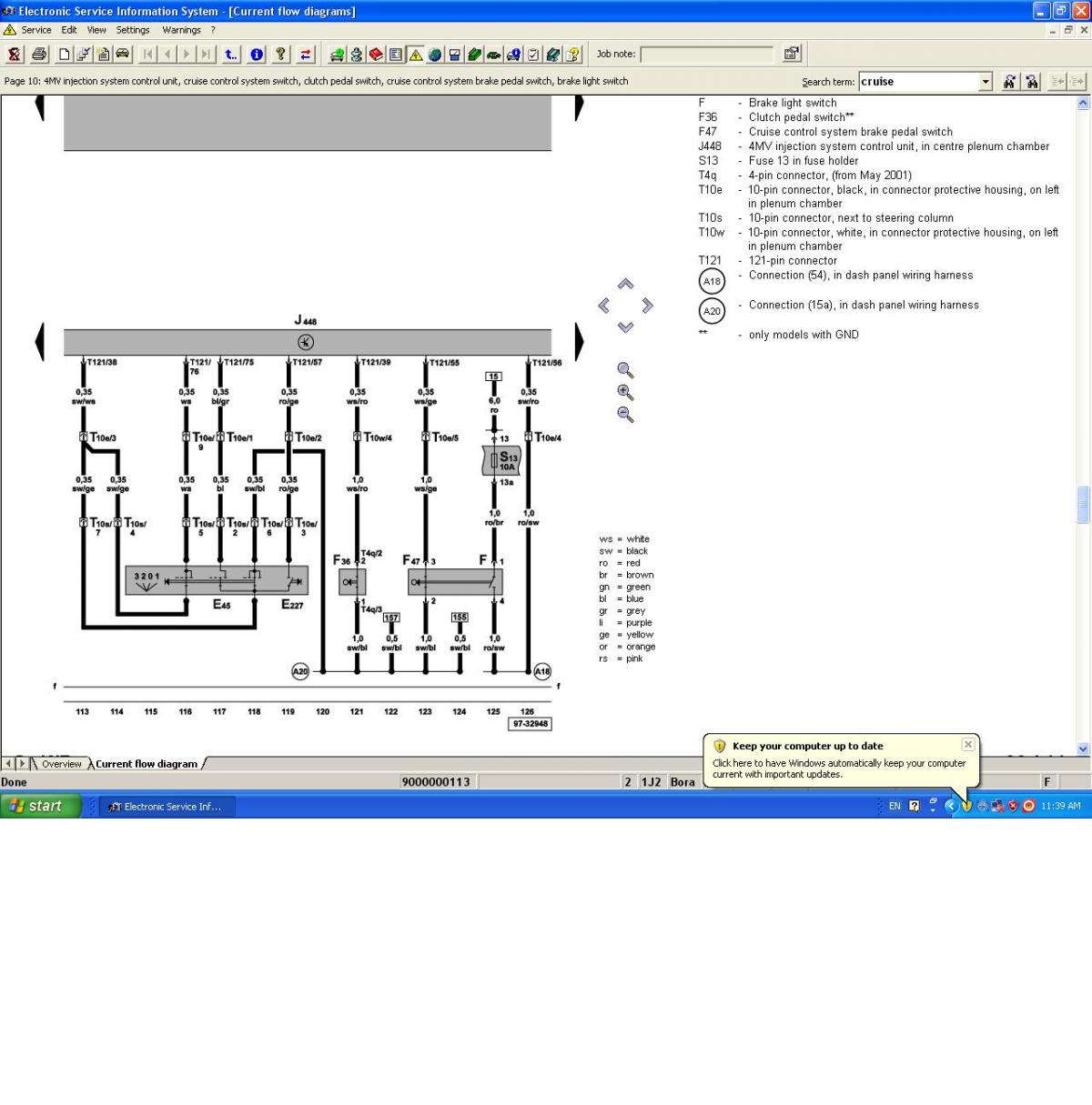

pentru a lega tempomatul in ecu la un golf 4 1.4 16 v avem nevoie de ceva pini sau pinii sunt si trebuie doar facuta legatura la ei? daca nu pe unde se gasesc pinii astia de cumparat ca nu cred ca ne dau la dezmembrari doar mufa de ecu sa ne lua pinii din ea. multumesc
  On 13.10.2015 at 5:16, F l o r i n a scris:
Golf 4 benzina, nu are cablul dintre ECU si mufa T10 (intermediara - neagra) - trebuie sa le tragi.
1.4 nu are pinii in mufa - trebuie si pinii, faci cablaj, sertizezi pinii. La 1.6 gasesti pinii.
Daca nici cateva posturi mai sus nu citim.... inseamna ca postam degeaba....
Florin scuze nu am fost eu destul de explicit cu intrebarea, dar am intrebat de mufa ecu... Aia mare daca are pini, eu vreau sa ma leg direct in ea daca se poate sa nu mai vin pana in cutia aia de sub stergatoare, daca ma pot lega cimva direct are pini sau trebuie pini pentru mufa ecu...
Scuze inca odata si ms pt promtitudine
nu-i bai ... tocmai aia ti-am raspuns si eu.... ca nu ai pinii in mufa si ca am postat acest lucru, cateva posturi mai sus.

poftim si diagrama pt AZD

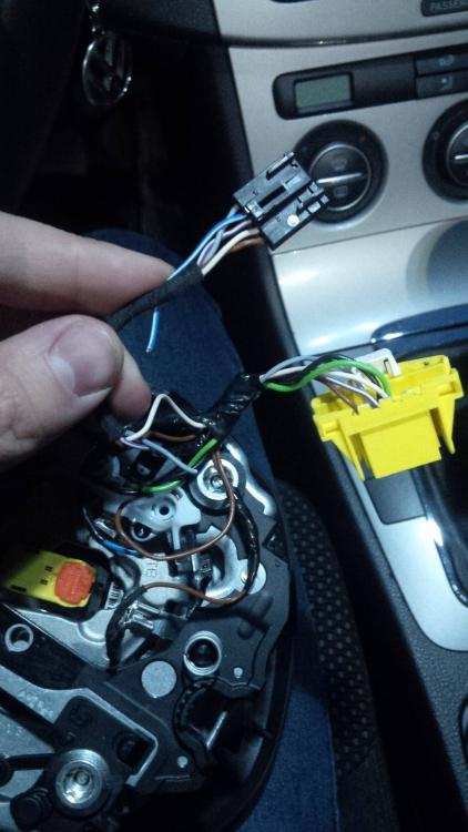

Salutare ! Nu am stiut unde sa postez mai exact, am achizitionat un volan de passat b8, cu comenzi, eu nu am calculator de coloana special pentru comenzi, insa vreau doar sa-l iluminez, momentan. Sa fac sa se aprinda butoanele. Pe ce fire as putea pune 12V ?
NU poti sa-l iluminezi, deoarece toata info vine pe linbus.
mai exact , butoanele sunt iluminate printr-o comanda digitala in modulul lor. nu poti sa improvizezi aceasta comanda prin alte mijloace
Decat sa tragi fire de pe placa electronica a comenzilor, etc. Nu merita sa strici comenzile, pentru acest lucru
