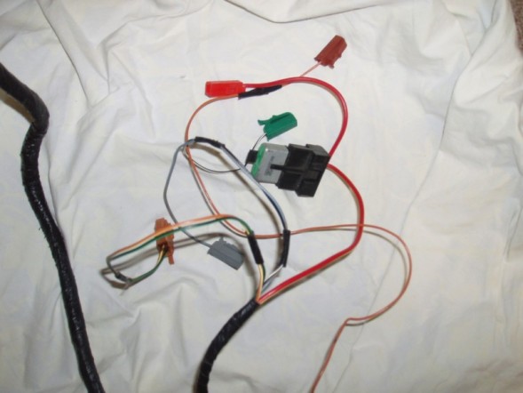

imi poate spune cineva unde se leaga firele pt geamurile electrice din poza de mai jos ca am avut manuale si am pus electrice si m-am blocat in panoul de sigurante,multumesc,si pt ce sunt firele din poza 2
