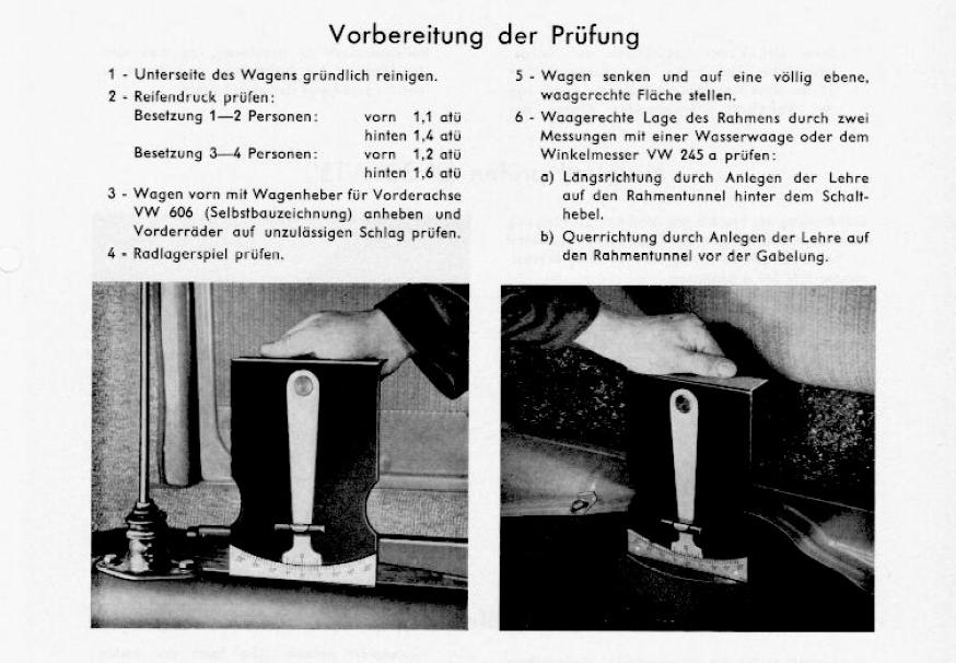

chestia cu semnele este ca bancul ala cu bula care a prins un peste mare si afacut semne pe barca ca sa stie locul unde l-a prins ... cind scoti bara de torsiune la ce iti mai folosesc semnele, sau daca schimbi bara de torsiune... un raportor ca in poza se poate face destul de usor cu ceva imaginatie si cu bani putini ...

Am si eu o intrebare: ca sa folosesti cu succes raportorul acela, banuiesc ca trebuie sa asezi cumva masina la boloboc atat fata-spate cat si stanga-dreapta. Unde punem bolobocul? Cred ca un elevator e cea mai buna solutie (de-am avea asa ceva).
Modificat de xellex
uite unde pui bolobocul ... tot cartea zice .....aceeasi doar ca e capitolul cu puntea fata..... se gasesc, dar nu mai tin minte unde am vazut boloboace electronice care afisau si unghiul ... nu mai tin minte

o intrebare: raportorul acela nu se poate face dintr-un raportor normal de plastic si un fir cu plumb? si masurat exact unghiul facut acolo?
mi-am lamurit intrebarile esentiale, va multumesc. :beer:
Ba da se poate face din raportor si cu fir de plumb. Mai exista o scula pentru arhitecti, un T cu raportor.
Punctul 0 al lamelei fata de orizontala (reglaj de fabrica) este de 20 de grade evident cu masina pusa la orizontala. Daca nu ai elevator si ridici masina ed fund trebuie sa compansezi unghiul facut de masina.
