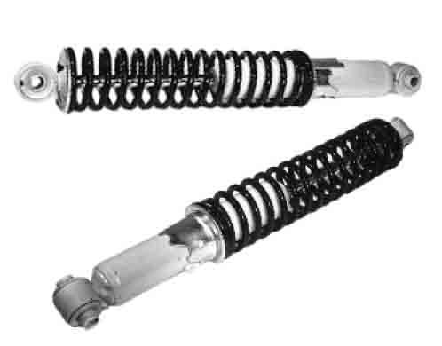

ca sa nu incep un topic nou....stie cineva de unde pot lua arcuri pt suspensia coil-over?
o intrebare nedemna de un broscar,dar pot adapta de pe altceva arcurile?
l.e:cateva posturi mai sus este exemplificarea unui amortizor coil-over...
Modificat de albert_md2004
cred ca ar fi mai mare deranjul decat rezultatul. Arcurile alea sunt prea inguste ca sa le gasesti pe o masina stock, si in plus de asta esti sigur ca poti demonta arcul de pe amortizorul ala si il mai poti face la loc dupa aceea? Eu cred ca amortizoarele alea, ca orice amortizor sunt de "unica folosinta".
Acum, ca stau sa ma gandesc, cu siguranta puntea are toate cele inauntru, si cel mai bine schimbi amortizoarele cu altele noi si la fel, sau versiunea fara arc.

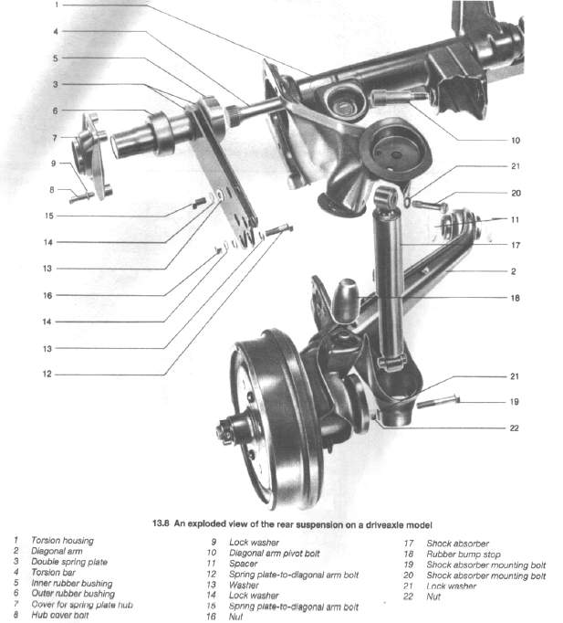

Uite la ce se referea Bogdan
E vorba de bara de torsiune, notata cu 4 in desenul asta.
Ea are 40 de dinti spre interior (spre axul longitudinal al masinii), si 44 de dinti catre partea exterioara.
Astfel, daca te uiti si in tabelul pus de prepeleac, poti modifica garda la sol aproape din jumate in jumate de centimetru, jonglind cu dintii interiori si exteriori.
