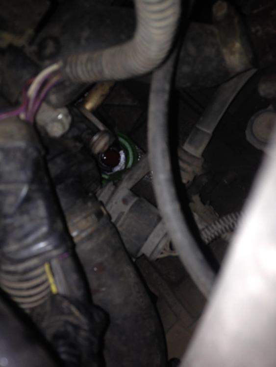

salut la toti. Detin un golf 4 AZD si am mici scurgeri de antigel pe la dopul care este bagat in "distribuitorul de apa", ("distribuitorul de apa" vine prins de chiulasa si am inteles ca se numeste flansa). Acest dop este pozitionat langa senzorul G2/G62 (sunt cumva in paralel). Am scos dopul (este o pozitie foarte dificila) si am sters garnitura precum si dopul, am pus inpoi dar tot picura pe acolo......S-a mai confruntat cineva cu aceasta problema?, poate fi plesnita flansa respctiva?. Ca idee la 2-3 zile lasa pe asfalt o pata cu diametru de 4 cm. Va multumesc.

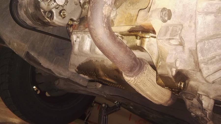

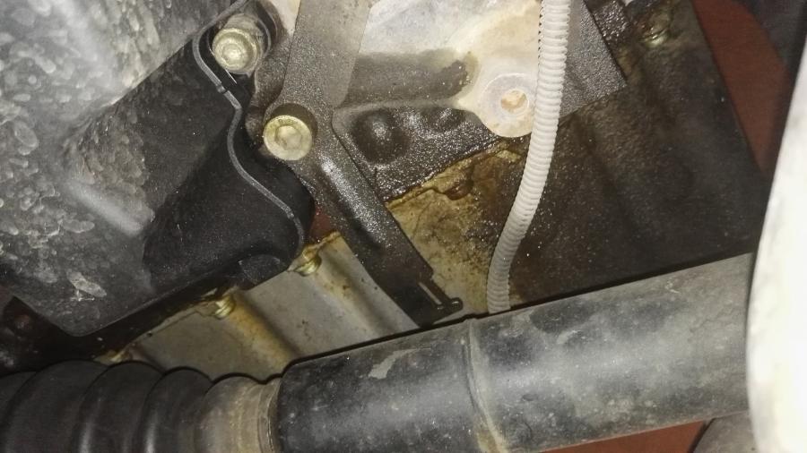

Salutare,am si eu un Volkswagen Golf 4 1.9 TDI 90 CP ,Alh,de curand i-am schimbat baia de ulei(i-am facut alt filet)si am obsevat ca nu mai etanseaza bine(pierde 2-3 picaturi)Am dat-o iar jos si am observat cauza.In partea dinspre cutie ,unde se prinde baia,(am inteles ca ar fi suportul de la palier,corect!?)este crapat,ce este de facut?Multumiri anticipat!
