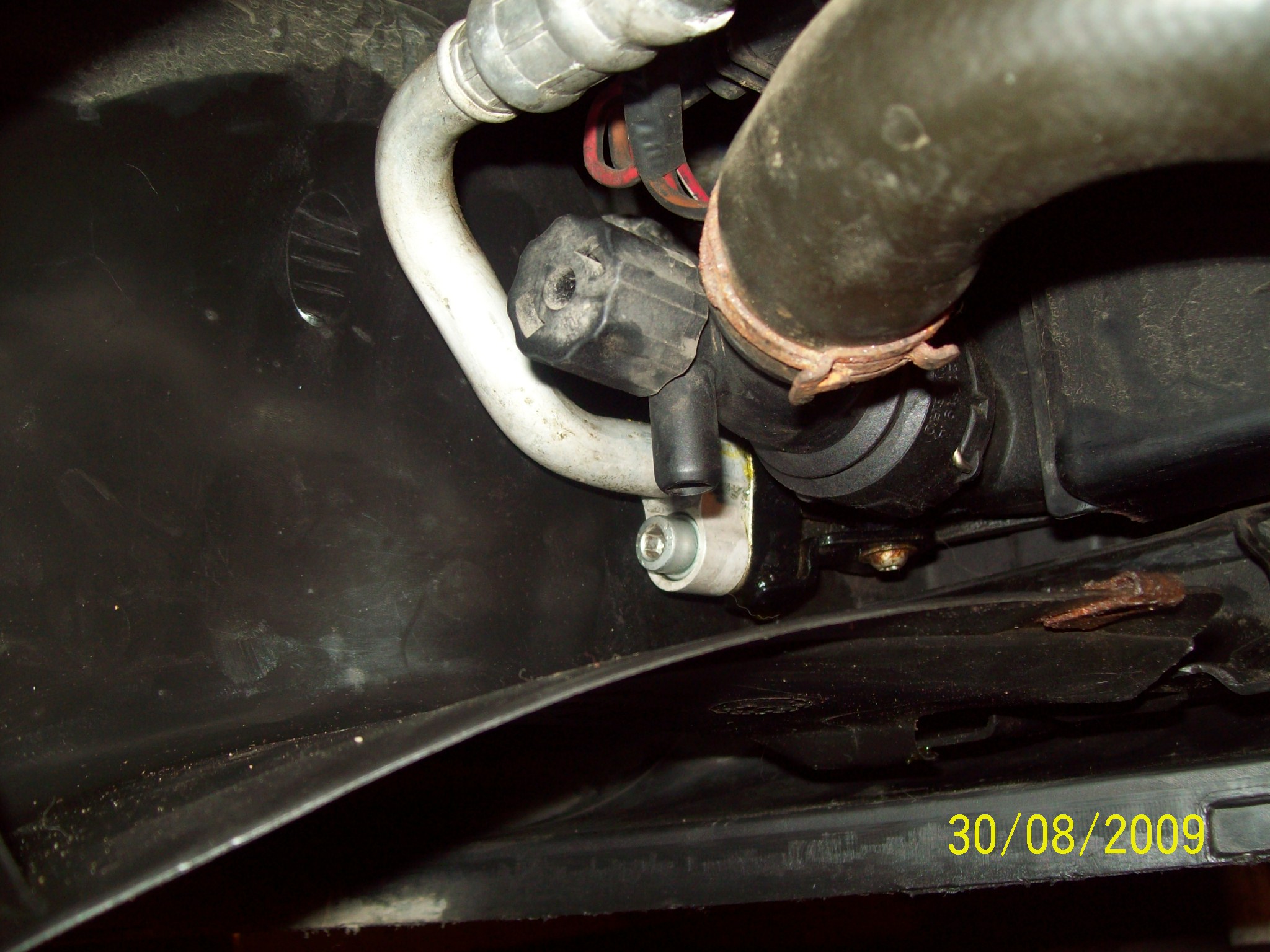

Am un G4 TDI motor AXR si am observat o scurgere de ulei in partea stanga fata. Am dat scutul jos si langa furtunul de la radiator (stanga jos) e o flansa care imbina un furtun de presiune de la compresorul de clima cu o teava care pleaca pe langa radiator. Pierderea e pe la flansa. Cred ca pierd uleiul din instalatia de climatizare. Cum se poate remedia defectul ? A mai patit cineva ? E vorba de schimbat doar garnitura sau trebuie apoi incarcata instalatia de climatizare ?
marius1982.11
Acolo ai un o-ring, daca desfaci acolo cred ca iti iese freonul. Incearca sa le strangi suruburile, poate s-au slabit, desi nu cred.
Am verificat si e strans. Se pare ca este si o garnitura la flansa.

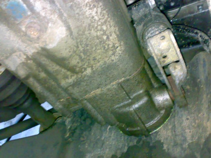

deschid acest post cu 2 probleme:
a) ce i mi lipseste in cele doua orificii cu filet (incercuite cu rosu)
b) am o scurgere de ulei si nu am idee de unde provine mai exact, se prelinge exact pe unde am scris eu in poza "-ulei???"
cine are idei, rog sa posteze. ms
1. Nu lipseste nimic.
2. Posibil sa fie simeringul de la arborele cotit pe duca, nu stiu daca e de la garnitura de la baie, pt ca ar trebui sa urce uleiul in sus si apoi sa se prelinga pe chestia aia ca o flansa.
PS: asta ar insemna sa ai ulei si pe cureaua de distributie, vezi daca e asa.
Modificat de marius1982.11
