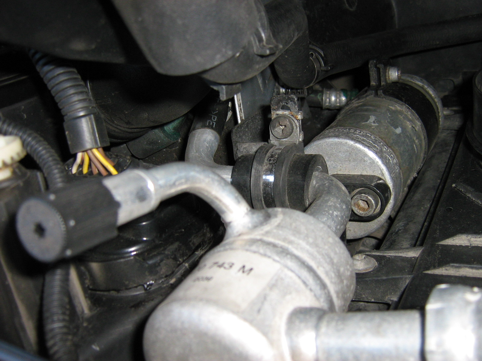

Am o problema cu AC-ul ( aer conditionat ) si anume am avut o conducta de la AC sparta motivul spargerii ei a fost ca s-a frecat de intercooler Am schimbato singur cu una de la dezmembrari pretul unei conducte noi fiind de 600 de lei :P Intre conducta respectiva si radiator se afla un filtru din aluminiu numit filtru dezumificator ( daca asa ii spune? ) Am fost sa incarc instalatia cu freon si mecanicul respectiv mi-a zis ca trebuie schimbat si acel filtru Acuma nu stiu ce sa fac? eu am suflat in el si nu am observat sa fie imbacsit Tot mecanicul a spus ca daca am suflat in el am distrus filtru :ceuameni: si daca incarca instalatia cu freon e posibil sa crape toate furtunele din cauza filtrului Pana la urma nu am incarcat instalatia, eu nu vad ce poate sa aiba filtru respectiv ? Intrebarea mea este daca nu schimb filtru respectiv ce se poate intampla daca incarc instalatia cu freon ? A doua intrebare este daca nu incarc instalatia de AC pana la vara se poate distruge ceva , eventual sa inghete ceva din cauza condesului ?
Acela este un filtru dezumidificator, deci ar trebui sch , la o anumita perioada de timp.
Mecanicul tau are dreptate, trebuie schimbat filtrul ori de cate ori instalatia de Ac este deschisa spre atmosfera. Nu se intampla nimic daca o lasi neincarcata pana la primavara, dar atunci va trebui sa schimbi filtrul (Drierul din capsula metalica)

Al bundy iti multumesc pentru reply am sa scimb filtrul respectiv eventual o sa atasez si o poza cu el sa vada si altii despre ce e vorba Unul original e 350 de lei mie mi se pare cam mult am gasit si la 100 de lei dar nu stiu cum este
Problema mai mare e sa il dau jos iese foarte greu conducta din partea de jos Am taiat furtunul de la conducta sa-l pot da jos si pe urma am batutut cu o surubelnita la imbinarea dintre conducta si filtru , conducta nu era buna Am sa ma chinui putin sa il dau jos dinou
Unde e localizat acel drier ? sau drierul e acel filtru despre care vorbesc?
Am atasat o poza cu filtrul respectiv sincer eu nu am fitru din desenul postat de WNS decat cele 2 a de pe conducte Filtru dezumificator este cel din partea de jos
