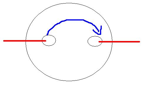

Se ia o fisa cu interior de litza si se taie cu grija undeva intr-o zona unde nu este in apropiere de parti metalice. Se ia un nasture cu diametrul 6-10 mm si se leaga o parte de litza de o ureche si cealalta de alta ureche. Astfel poti intarzia putin o bujie care iti este umeda, si poti rectifica suntul ala de PING-POK.
Saritorul trebuie sa fie izolat in aer fata de pari metalice ca altfel iti sare aiurea scanteia.
