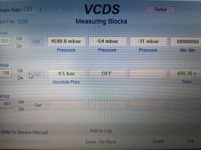

Ce imi ramane sa ma lamuresc este despre masurarea presiunii circuitului de alimentare, dar aici imi trebuie un manometru mai special, cu doi robineti.
Insa valorile le poti masura din MVB8->Campul 103 si campul 106.
Si ce valori am acolo:
Pe 106 -> presiunea dupa pompa de inalte
Pe 103  -> presiunea dupa filtrul de benzina si inainte de pompa de inalte
1. Dupa 15 minute dupa ce am conectat diagnoza si contactul pus: (aici as vrea un alt coleg care are 1.4 fsi sau 1.6 fsi, sa se uite la el sa vad, daca cu diagnoza coectata, dupa 15 minute, daca scade presiunea ca la mine)
2.Dupa ce am pus contactul:
3. Dupa ce am pornit motorul:
Dupa cum se vede, pompa de inalte face presiunea destul de repede, cam 0.5 s, ceea ce inseamna ca ea pare ok.
4. Dupa 5 minute dupa ce am oprit motorul: -> se vede cum presiunea creste cu motorul oprit, ceea ce ma face sa cred ca nu am o problema in rampa
Asadar, daca mai este un coleg care are motor 1.4 fsi sau 1.6fsi sa conecteze diagnoza, sa intre pe Engine, apoi pe measure blocks, si apoi in campurile 103 si 106, si sa imi spuna valorile dupa vreo 10..15 minute, sa vedem cat scade la ei presiunea.
In rest presiunea facuta de pompa de benzina e in parametri, adica intre 4 si 7 bari.
Daca ar fi sa pun manometrul intre filtru si pompa de inalte in manual spune ca presiunea dupa 10 minute nu trebuie sa scada sub 3 bari, insa citind valorile din vcds, vad ca ajunge pana la 1bar si ceva, ceea ce, in lipsa unui manometru imi spune ca ar fi o problema, fie cu o scurgere pe la o imbinare, fie filtru de benzina (e schimbat recent odata cu uleiul si celelalte filtre), fie pompa de inalte, sau pompa din rezervor. Cu manometrul e mai usor, ca daca ai robineti, inchizi inainte sau dupa manometru si vezi in ce directie scade si acolo ar fi problema.
