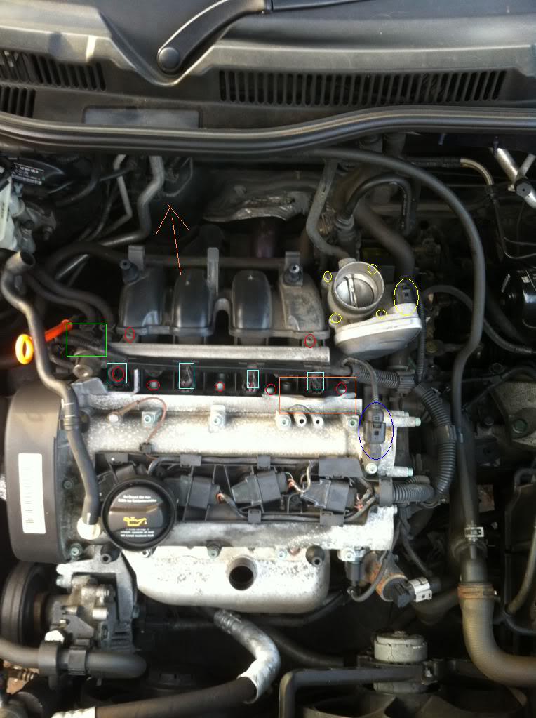

Poate sa-mi identifice careva locatia senzorului care trebuie sa-l caut pentru eroare asta:
16486 -  Mass Air Flow Sensor (G70): Signal too Low
        P0102 - 35-10 -   - - Intermittent ?
post-24001-0-47995900-1388409781_thumb.j
Modificat de Robb
Robb :nu sunt 100% sigur insa cred ca este vorba de senzorul MAP, care masoara presiunea in galeria de admisie. Se afla in vecinatatea jojei de ulei.
Al Bundy: mie mi se uda sub alternator cand imi pocnise radiatorul la o imbinare. Cu toate astea nivelul in vas nu scadea sesizabil.
Modificat de virus
036906051 senzorul GALERIE ADMISIE (parca asta e G70-ul).
6 din schema..trebuie curatat capul lui si daca nu mai face servicii trebuie schimbat,atentie mare la mufa sau la cablaj...si ele pot mesterite...verifica cablul in vecinatatea mufei.
post-64586-0-58938000-1388413452_thumb.j
G70 este debitmetrul, dar nu exista pe motorul asta.
Ala e un G71, senzorul de presiune.

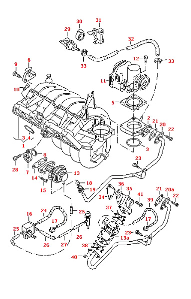

La o Bora 1.6 16v cod motor BCB, am o eroare P0402.
Am schimbat EGR dar tot apare dupa un timp, consultand detaliile erorii am vazut ca zice sa schimb si DPFE sensor.
Imi spune si mie cineva cum se mai numeste si unde se afla?
