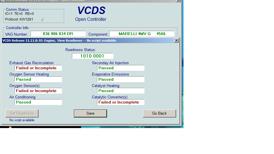

ok, am facut astazi shimbul de ulei pt motor ( 0w30 vedem cum merge), lichid de frana ( dot4), antigel (g12) toate bune si frumoase pana aici, dar mi-a curatat si clapeta de acceleratie iar de atunci nu-mi mai sta relantiul la normal , sta undeva la 1000 rpm si oscileaza, am incercat o resetare a clapetei cu vag-comul, si metoda clasica dar degeaba, pe vag-com nu-mi da nici o eroare. stie careva care ar putea fi cauza?
garnitura de sub clapeta,aer fals pe acolo...furtunele....a trecut testul de adaptare?
testul de adaptare l-a trecut pe vag-com, nu am dat decat capacul jos astazi in service , nu am umblat pe la furtune, iar mai inainte l-am dat jos din nou si l-am pus la loc, am zis ca poate nu e pus bine, dar degeaba, pornesc masina sta cateva secunde la 700 rpm iar apoi creste la 1000 rpm, parca ar intra socul automat. e posibil sa fie de la senzorul g62?
asta imi apare acum, si in plus  stropeste apa pe esapament, e clar o problema de amestec

revenind la problema mea, am tot cautat pe net posibile rezolvari si pana la urma am gasit :D, am urmat pasii urmatori :
"Warm engine up
reset engine adaptions, by going 01 engine, adaptions, read channel
0, (should show 000), then save, accept save oooto channel 0, exit.
Which resets ecu to factory settings.
run throttle adaptions:
Turn the key on but do not start the car.
[select]
[01 - Engine]
[Measuring Blocks - 08]
Enter Group 060
[Go!]
[switch to basic settings]
.Leave in basic settings for 10 minutes, even though it says OK.
switch back to block groups
exit out.
Turn ignition off for at least 1 min to power down ecu.
Ign on but don't start or touch throttle, leave on for 5 mins, start
car & allow to idle for 10 mins wihout touching throttle."
nu am respectat timpii cu exactitate de mai sus dar a mers, imi sta relantiul frumusel in 700 rpm, nu mai oscileaza, nu mai srtropeste apa pe esapament, nu-mi mai da erori .
