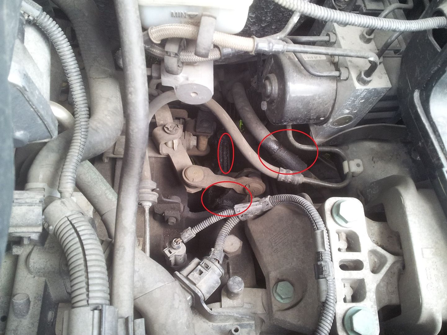

Am observat cand am ridicat capota, ca am un capacel deschis. Se poate vedea in poza: p1.jpg
Nu stiu exact de la ce este acel capacel, si m-ar ajuta daca mi-ati putea spune. Avand in vedere ca era deschis, ce sa verific sa nu am surprize neplacute?

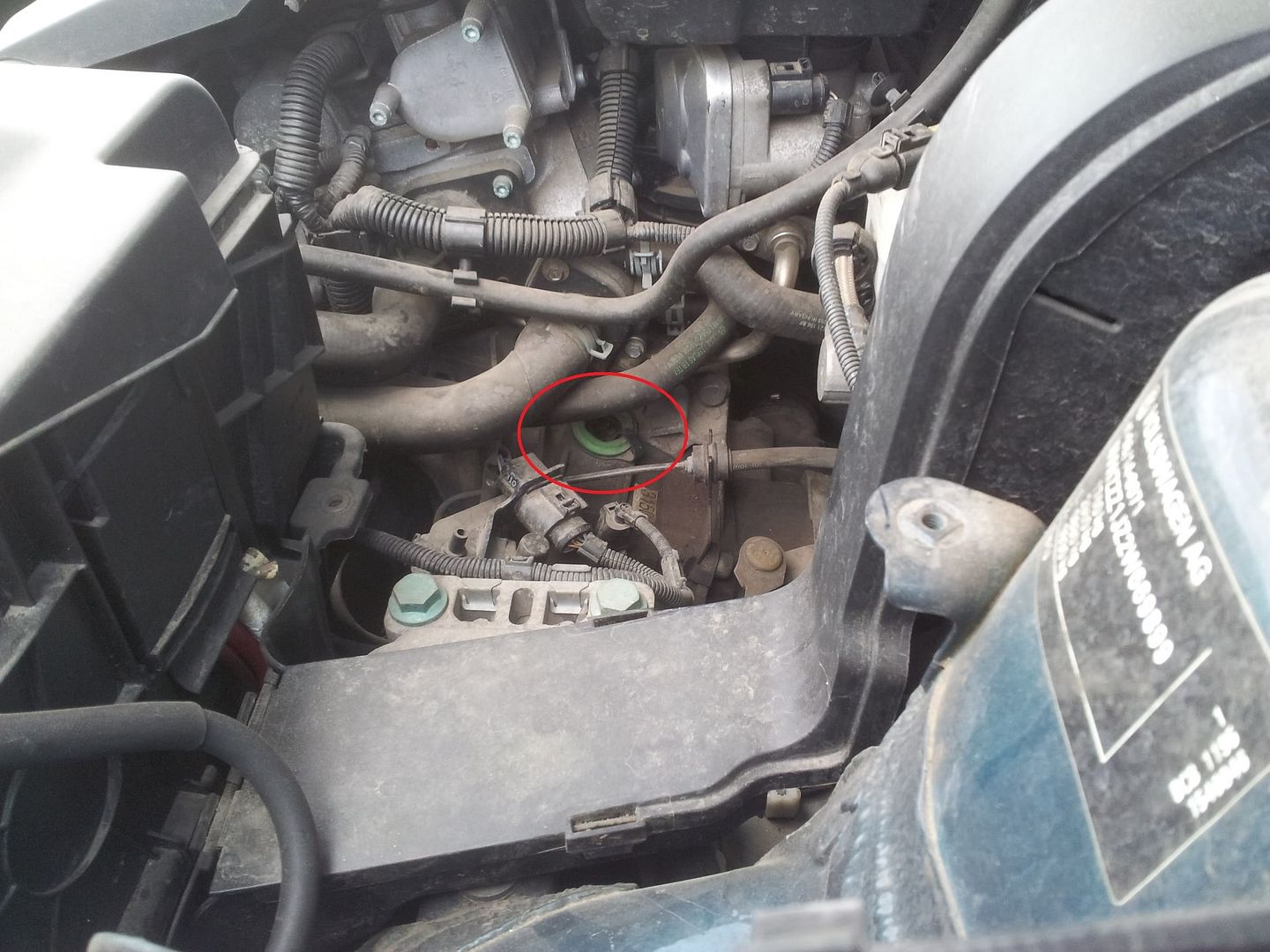

Tot azi am observat si cateva scurgeri pe o tija si pe un furtun:
din cate vad in prima poza capacul este acolo(este un capacel de plastic) , si prin acel orificu blochezi vibrochenul cand schimbi distributia.
in a doua poza acele tije sunt de la timonerie , si e ok sa fie unse , intra mai usor in viteze ...
Da, capacelul este acolo, pt ca l`am pus eu ulterior; dar acel orificu era deschis. Legat de distributie, cand mi-am schimbat-o, sincer nu imi aduc aminte sa fi umblat la acel orificiu.
Legat de poza 2, din cate se poate observa, este scurgere si pe furtun, nu doar pe timoniere.
Modificat de Rzvy
Am mai vazut si la alte masini si nu stiu de la ce ar putea fi acea scurgere, nu stiu daca e o scurgere.
Si acea gaura este de vizitare a vilbrochenului, de punere la pounct cand faci distributia.

Tija aia de acolo se uda pentru ca a inceput sa scape ulei din cutie pe la simering-ul de la selector. Exact asa e si la mine si stiu sigur ca aia e cauza.
Partea cu capacelul de plastic este corecta, pe-acolo se vede coroana volantei pe care prinde bendix-ul electromotorului. Se vede ca o roata dintata, ma rog...o parte din ea.
Am impresia(nu sunt 100%sigur)ca se vede si grosimea discului de ambreiaj cand se apasa pedala.Nu am cum sa imi dau seama daca lucrul asta este corect pt ca nu am oglinda aia speciala cu maner care permite vizionarea in zona.
Scurgerea de la furtun(e furtunul de presiune,care sta in tensiune si presiune cand iei de volan),e ceva normal la golf,leon,skoda.Din cauza imbatranirii apar mici scurgeri.Nu e cazul sa iti faci probleme din cauza lui,iti pierde o cantitate infima de lichid si trebuie sa completezi maxim 50 grame la 3-4 ani..sau daca nu chiar deloc.Tija timoneriei se mai murdareste si de la capul planetarei din cutie,iti pierde foarte putin ulei la iesirea din cutie si cand planetara se invarte il arcunca in sus,asemeni nu trebuie sa iti faci griji..e tot o cantitate infima de ulei pierdut.Punerea la punct a distributiei se face pe partea cealalta a motorului ..pe pinionul mic de vilbrochen unde ai si semnele.
